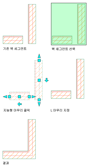

L 교차에 대한 지능형 마무리 작업을 할 때 다음과 같은 규칙이 적용됩니다.
- L 마무리는 특정 시점에 동일선상에 있지 않은 두 개의 벽 세그먼트와 함께 작동합니다.
- 교차 가능성이 있는 벽 세그먼트는 일정 거리만큼 떨어져 있을 수 있습니다.
- 부적절한 마무리 조건이 발생하면 가능한 솔루션을 알려 주는 팁이 표시됩니다.
- 벽 세그먼트는 각각의 벽 자리맞추기 선이 서로 명확하게 교차할 때 마무리됩니다.
- 교차하지 않는 벽 세그먼트는 명확한 구석 조건에서 교차하는 벽 자리맞추기 선과 만나도록 확장됩니다.
- 교차하는 벽 세그먼트는 명확한 구석 조건에서 교차하는 벽 자리맞추기 선과 만나도록 잘립니다.
- 벽 마무리에 포함할 벽 세그먼트를 선택합니다.
를 클릭합니다.
- L 마무리를 하려면 Enter 키를 누릅니다.
L 마무리는 호 벽 세그먼트와 동일한 방식으로 동작합니다.
