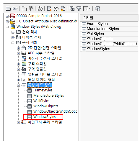

  3. 특성 세트 정의를 확장하고 창 스타일을 선택합니다.

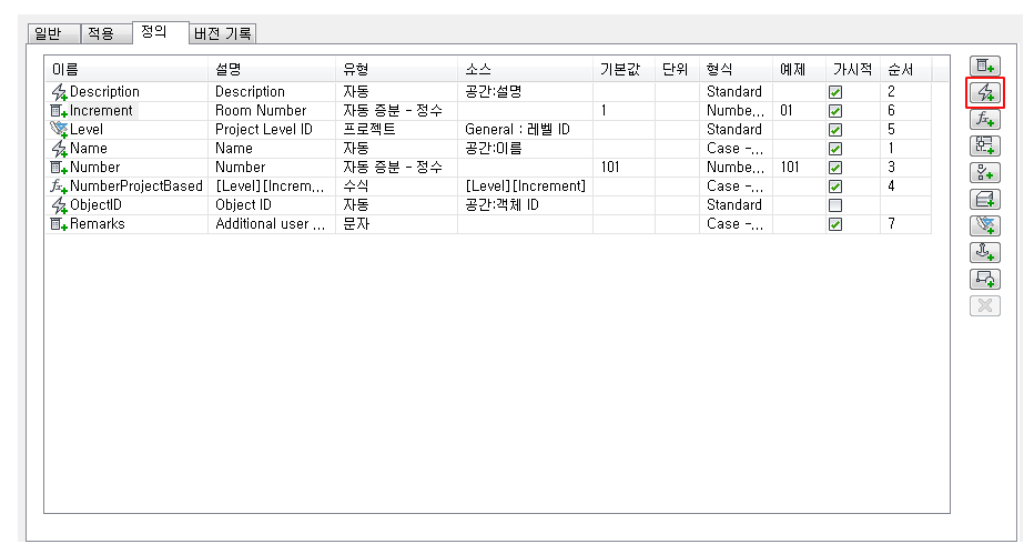

  4. 정의 탭에서 자동 특성 정의 추가를 클릭합니다.

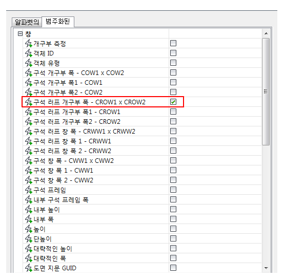

  5. 창 스타일에서 구석 러프 개구부 폭 – CROW1 x CROW2를 선택합니다.

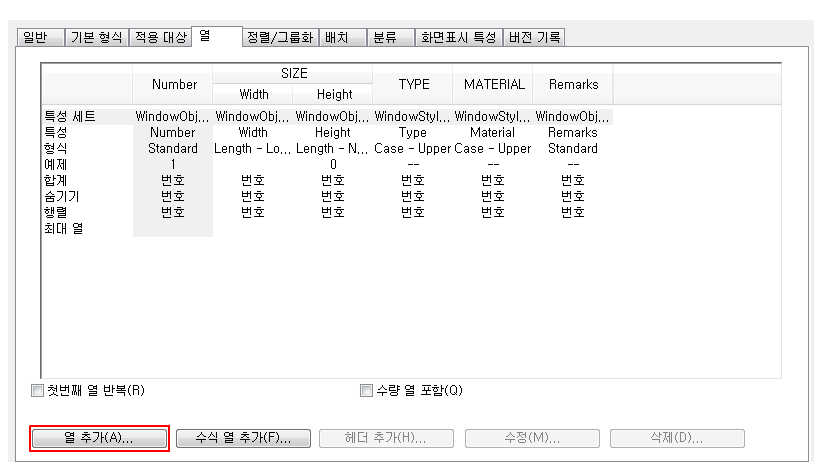

  7. 열 탭 열 추가를 클릭합니다.

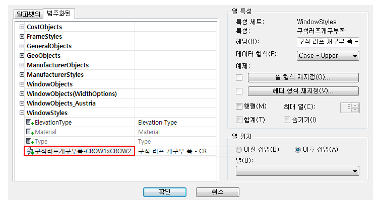

  8. 열 추가 대화상자의 창 스타일에서 구석 러프 개구부 폭 – CROW1 x CROW2를 선택합니다.
  9. 확인을 클릭합니다.

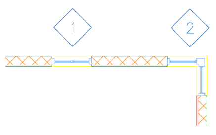

  12. 태그를 지정할 도면에서 창 객체를 선택합니다.

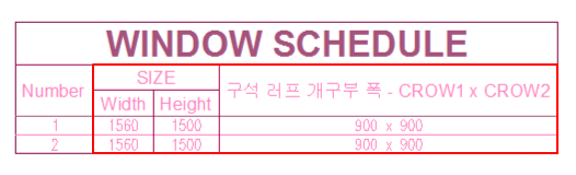

  13. 주석 달기 탭 일람표 작성 패널 창 일람표를 클릭합니다.
  14. 도면에서 일반 및 구석 창을 선택합니다.
  15. Enter 키를 누르십시오.
  16. 테이블의 상단 왼쪽 구석 및 테이블의 상단 오른쪽 구석을 지정하고 Enter 키를 누릅니다.
  17. 생성된 일람표에 자동 특성 구석 러프 개구부 폭 – CROW1 x CROW2가 표시됩니다.
