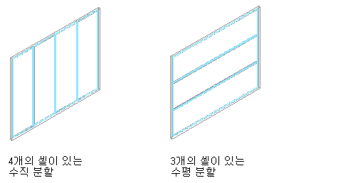

커튼월 단위 그리드에서 셀의 고정된 개수를 지정하려면
다음 절차에 따라 그리드에 있는 셀의 특정 개수를 정의하십시오. 이런 경우 셀의 크기는 그리드가 분할된 방법에 따라 그리드의 길이 또는 높이에 의해 결정됩니다.
보다 복잡한 커튼월 단위 그리드를 작성할 경우, 셀 개수가 고정된 표준 그리드로 시작한 후 나중에 해당 그리드를 수동으로 세부 조정하려는 경우도 있습니다. 먼저 셀 수가 고정된 배치를 작성한 후 수동 그리드로 변환할 수 있습니다.

  7. 분할 유형으로 셀의 고정된 개수를 선택합니다.
  8. 셀 수를 지정합니다.
