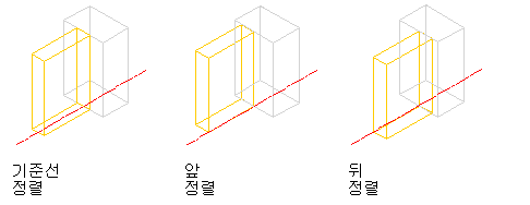

커튼월 채우기의 정렬을 지정하려면
다음 과정에 따라 채우기를 커튼월의 기준선 중심 또는 앞뒤에 정렬하십시오. 평면도에서 왼쪽에서 오른쪽으로 그려진 커튼월의 앞은 기준선 아래에 있고 뒤는 기준선 위에 있습니다.
채우기 정렬 지정
