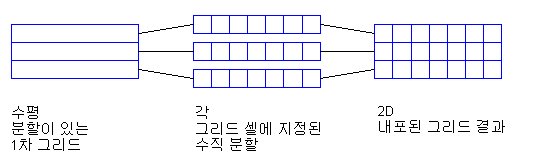

간단한 1차 그리드
그리드 내포 작업은 하나의 1차 그리드로 시작합니다. 그런 다음 1차 그리드의 각 셀에 또 다른 그리드를 채울 수 있습니다. 예를 들어, 1차 그리드가 수평 방향이고 세 개의 셀이 있는 경우 각 수평 셀에 수직 그리드를 내포하여 간단한 2D 그리드를 작성할 수 있습니다. 이것이 표준 커튼월 스타일의 내포 구성입니다.
셀 분할 정의 1 지정

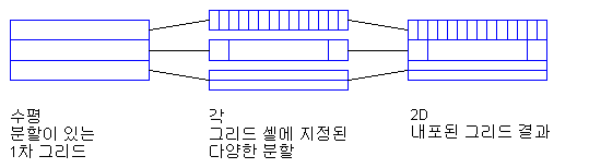

위의 그림은 그리드의 모든 셀이 동일한 셀 할당값을 가진 수직 분할을 보여줍니다. 그러나 그리드의 각 셀은 독립적이며 개별적인 할당값을 가질 수 있습니다. 예를 들어, 다음 그림에서는 각 셀이 서로 다른 할당값을 갖는 세 개의 셀로 구성된 수평 그리드를 볼 수 있습니다. 맨 아래 셀에는 또 다른 수평 분할이 포함되어 있고, 중간 셀에는 여러 가지 폭의 수직 분할이 포함되어 있으며, 맨 위 셀에는 고정 폭의 수직 분할이 포함되어 있습니다.
셀 분할 정의 2 지정

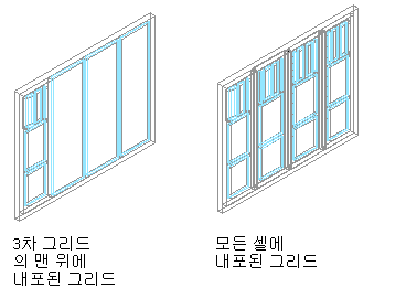

내포된 여러 그리드
여러 그리드를 내포하여 다중 레벨을 작성할 수 있습니다. 예를 들어, 다음 그림은 하나의 수평 셀과 세 개의 수직 셀이 있는 간단한 2차원(2D) 그리드인 표준 커튼월 스타일을 보여줍니다. 또 하나의 그리드가 2차 그리드의 첫 번째 셀에 내포되어 3차 그리드가 작성됩니다. 마지막 그림은 모든 셀에 지정된 내포된 그리드를 보여줍니다.
일련의 내포된 그리드 지정
내포된 그리드 정의

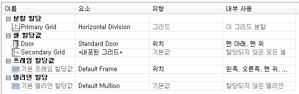

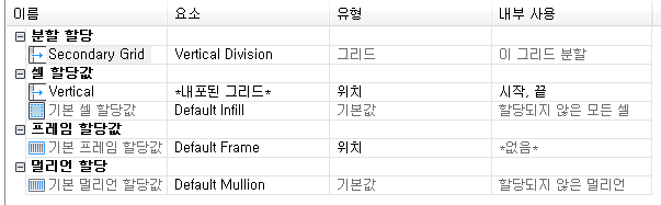

커튼월 스타일 특성 대화상자의 설계 규칙 탭을 사용하여 내포된 그리드를 정의할 수 있습니다. 왼쪽 창의 트리에는 그리드의 리스트가 표시됩니다. 여기에는 항상 하나의 1차 그리드가 있습니다. 1차 그리드는 하나 이상의 2차 그리드를 가질 수 있습니다. 또한 각 2차 그리드는 하나 이상의 3차 그리드를 가질 수 있습니다.
팁: 모든 셀의 내포된 그리드를 신속하게 작성하려면 기본 셀 할당값을 내포된 그리드로 변경하십시오. 다중 내포 레벨을 원하는 경우에는 각 그리드의 기본 셀 할당값을 변경해야 합니다.
각 그리드에는 자체 셀 할당값이 있습니다. 다른 그리드, 패널 채우기 또는 문이나 창과 같은 객체를 포함하는 셀을 지정할 수 있습니다.
1차 그리드 및 셀 할당값
2차 그리드 및 셀 할당값
