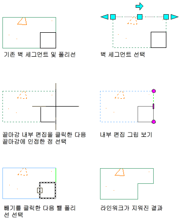

다음 과정에 따라 구성요소에서 프로파일을 빼서 벽 끝마감을 수정하십시오. 프로파일은 특정 구성요소와 겹치는 모든 폴리선-닫힌 영역일 수 있습니다.
  1. 수정할 벽 끝마감이 있는 벽 세그먼트를 선택합니다.
  2. 벽 탭끝마감 패널끝마감 내부 편집을 클릭합니다.
  3. 프로파일에서 빼려는 구성요소를 선택합니다.
    한 번에 둘 이상의 구성요소에서 프로파일을 뺄 수 있습니다. Esc 키를 눌러 구성요소의 선택을 해제합니다.
  4. 내부 편집 탭수정 패널빼기를 클릭합니다.
  5. 제거할 프로파일을 선택합니다.
  6. 선택한 라인워크를 지우려면 Y를 입력하고 유지하려면 N을 입력합니다.
  7. 변경사항을 저장하거나 취소합니다.

    다음 예에서는 벽 구성요소에서 프로파일을 뺍니다.
