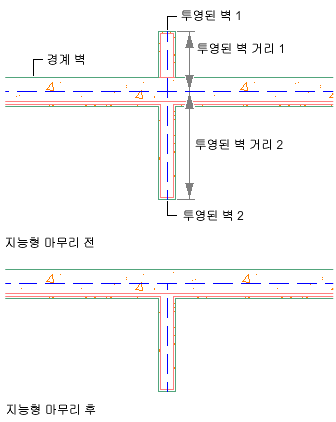

여러 벽 교차를 마무리할 때는 투영된 벽이 경계 벽 역할을 할 수 있는 인접 벽까지 잘리거나 확장됩니다. 선택한 벽 세그먼트만 마무리에 사용됩니다.
투영된 벽 세그먼트가 경계 벽과 교차할 때는 짧은 벽 세그먼트가 잘립니다. 투영된 벽 거리 1이 투영된 벽 거리 2보다 짧으므로 투영된 벽 1 세그먼트가 잘립니다.

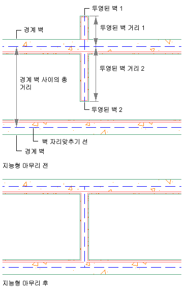

투영된 벽 거리가 경계 벽 간 총 거리의 절반보다 짧으면 벽이 첫 번째 경계 벽까지 잘립니다. 투영된 벽 거리가 경계 벽 간 총 거리의 절반보다 길거나 같으면 벽이 두 번째 경계 벽까지 확장됩니다.

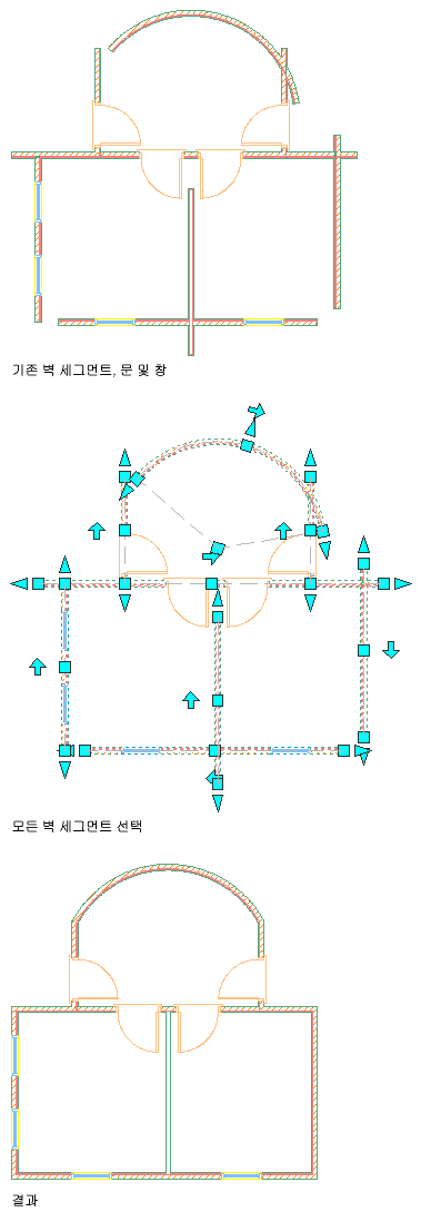

모든 벽 세그먼트를 선택하여 여러 벽 교차를 마무리합니다.
