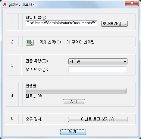

  2. 내보내기gbXML을 클릭합니다.
  3. gbXML로 내보내기 대화상자에서 내보내기 설정을 지정합니다.
    • 파일 이름: 파일 이름 및 위치를 지정합니다.
    • 객체 선택: 이 대화상자는 현재 도면의 모든 구역을 자동으로 탐지합니다. 참조 도면의 구역은 현재 도면의 구역에 부착되지 않는 한 내보낼 수 없습니다. 대화상자에서 일부 구역을 탐지하지 못하는 경우 객체 선택을 클릭하고 원하는 구역을 선택합니다.
    • 건물 유형: 외부 분석 프로그램에서 사용할 수 있는 건물 유형과 우편 번호를 지정합니다.
    • 진행률: 내보내기를 실행하려면 시작을 클릭합니다.
    • 성공: 내보내는 동안 오류가 발생하는 경우 이벤트 로그 보기를 클릭하여 오류 메시지를 봅니다.
  4. 닫기를 클릭합니다.
