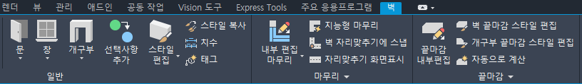

    • 리본에 있는 객체의 상황별 탭에서 내부 편집 명령을 선택합니다. 객체에 따라 내부 편집 명령이 다른 패널에 있을 수 있습니다. 또한 벽이나 커튼월 등의 몇몇 객체에는 여러 프로파일 기반 구성요소가 있을 수 있습니다. 이 경우에는 우선 구성요소에 대한 해당 패널을 선택한 다음 연관된 내부 편집 명령을 선택합니다.
    • 객체의 상황에 맞는 메뉴에서 프로파일 내부 편집 명령을 선택합니다. 객체에 여러 프로파일 기반 구성요소가 있는 경우에는 먼저 올바른 하위 메뉴(예: 스윕 내부 편집)를 선택합니다.
    내부 편집 모드는 다음 사용자 인터페이스 변경 사항으로 특징지어집니다.
    • 리본에서 선택한 구성요소에 대한 상황별 내부 편집 탭이 표시됩니다.
      벽 끝마감에 대한 내부 편집 탭

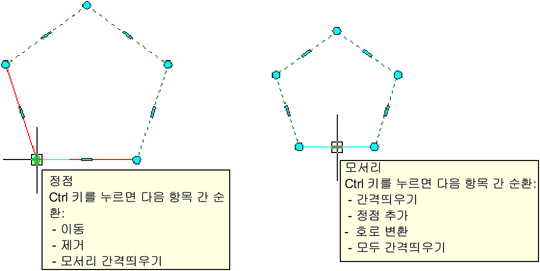

  3. 편집할 프로파일을 선택합니다.
    프로파일에 대한 그립 편집 옵션
  4. 그립이나 리본, 또는 상황에 맞는 메뉴를 사용하여 다음과 같이 프로파일을 변경합니다.
    원하는 작업... 할 일...
    정점 이동 정점 그립을 선택한 후 이동합니다.
    정점 추가
    • 그립: 새 정점에서 가장 가까운 위치에 있는 모서리 그립을 선택합니다. 그런 다음 Ctrl 키를 한 번 누르고 미리보기 이미지를 사용하여 새 정점을 배치합니다.
    • 리본: 선택한 프로파일의 내부 편집 탭에서 프로파일 패널 정점 추가를 클릭합니다. 그런 다음 화면에서 새 정점 위치를 지정합니다.
    • 상황에 맞는 메뉴: 정점 추가를 클릭하고 화면 상에서 새 정점의 위치를 지정합니다.
    정점 제거
    • 그립: 제거하려는 정점 그립을 선택합니다. 그런 다음 Ctrl 키를 한 번 누르고 클릭하여 정점을 제거합니다.
    • 리본: 프로파일의 내부 편집 탭에서 프로파일 패널 정점 제거를 클릭합니다. 그런 다음 화면에서 제거할 정점을 선택합니다.
    • 상황에 맞는 메뉴: 정점 제거를 클릭하고 제거할 정점을 선택합니다.
    정점과 해당 모서리 간격띄우기
    • 그립: 연관된 모서리와 간격띄우기할 정점 그립을 선택합니다. 그런 다음 Ctrl 키를 두 번 눌러 정점을 원하는 위치로 끕니다.
    프로파일 모서리 간격띄우기
    • 그립: 간격띄우기할 모서리 그립을 선택하고 원하는 위치로 끕니다.
    모서리를 호로 변환
    • 그립: 변환할 모서리 그립을 선택하고 Ctrl 키를 두 번 누릅니다. 그런 다음 원하는 호 쉐이프가 내부에 올 때까지 그립을 끕니다.
    프로파일의 모든 모서리 간격띄우기
    • 그립: 프로파일에서 모서리 그립을 선택하고 Ctrl 키를 세 번 누릅니다. 그런 다음 전체 프로파일 쉐이프가 제대로 될 때까지 그립을 끕니다.
