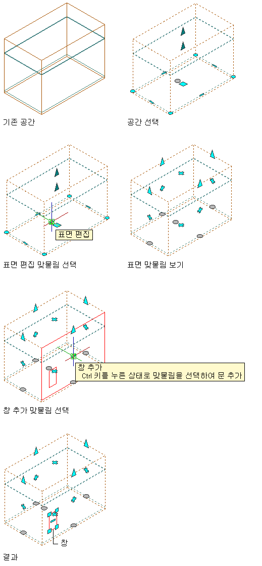

  1. 표면 개구부를 추가할 공간을 선택하고 표면 편집 그립을 클릭합니다.
  2. 개구부를 추가할 표면에서 창 추가 그립을 클릭합니다. 기본적으로 창 개구부가 작성됩니다.

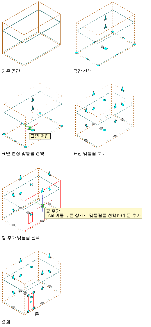

    문을 추가하려면 창 추가 그립을 클릭할 때 Ctrl 키를 누른 채로 있습니다. 문은 바닥 표면의 맨 위에 배치됩니다.
  3. 작업이 완료되면 표면 편집 종료 그립을 클릭합니다.

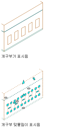

    주: 표면 편집 모드를 종료한 후에 개구부가 표시되지 않으면 공간 스타일이나 공간 객체 화면표시 특성에서 표면 구성요소 화면표시 구성요소가 활성화되지 않은 것입니다.
