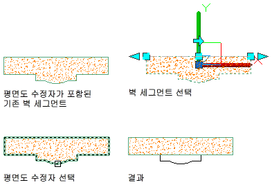

벽 수정자를 제거하려면
다음 과정에 따라 벽 수정자를 개별 벽 또는 벽 구성요소에서 제거하십시오.
주: 수정자를 적용할 때 벽 또는 벽 구성요소의 반대편 면까지 수정자의 간격을 띄우려면, 각각의 면에서 벽 수정자를 제거해야 합니다.
  1. 제거할 벽 수정자가 있는 벽을 선택합니다.
  2. 벽 탭수정 패널평면도 수정자 드롭다운제거를 클릭합니다.
  3. 수정자를 선택합니다.
    벽 평면도 수정자 제거
  4. y(예)를 입력하여 수정자 쉐이프에서 폴리선을 작성하거나, n을 입력하여 폴리선을 작성하지 않습니다.
