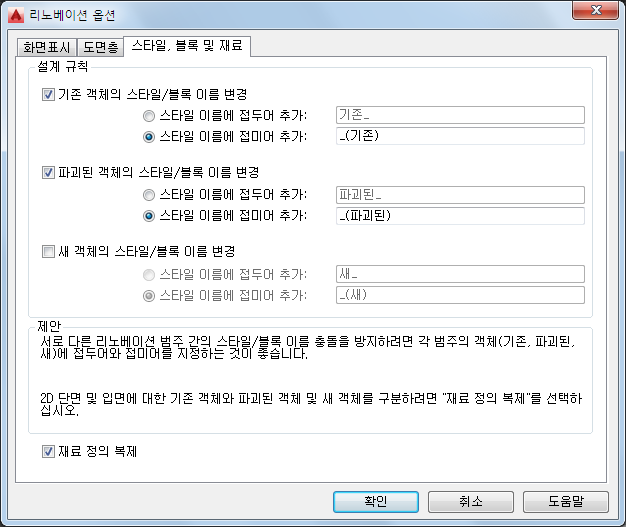

리노베이션 설계 규칙을 수정하여 객체의 리노베이션 범주를 기반으로 스타일 및 블록 이름에 접두어 또는 접미어를 자동으로 추가할 수 있습니다. 접두어나 접미어를 미리 정의하지 않은 경우 동일한 스타일 또는 블록 이름이 도면 내 다른 범주에 있으면 경고가 표시되며 여기에 새 이름을 수동으로 입력할 수 있습니다.
- 리노베이션 도면을 활성 리노베이션 모드로 연 채로 리노베이션 패널에서
(옵션)을 클릭합니다. 리노베이션 옵션 대화상자가 표시됩니다.
- 스타일, 블록 및 재료 탭을 클릭합니다.
- 원하는 리노베이션 범주를 선택하고 현재 도면의 스타일/블록 이름에 추가할 접두어 또는 접미어를 지정합니다.
- 재료 정의 복제를 선택하거나 선택 해제하여 2D 단면 및 입면에서 재료 정의가 중복되는지 여부를 지정합니다.
- 확인을 클릭합니다.
