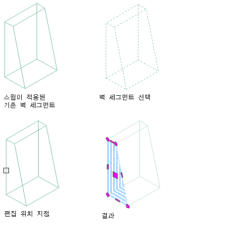

벽 스윕 내부 편집 그립을 표시하려면
  1. 변경할 스윕이 있는 벽을 선택합니다.
  2. 벽 탭수정 패널스윕 드롭다운프로파일 내부 편집을 클릭합니다.
  3. 스윕의 쉐이프를 쉽게 편집할 수 있는 벽의 위치를 선택합니다.
    스윕의 형상을 편집하기 위한 임시 프로파일이 작성되었습니다.
    벽 스윕 내부 편집 그립 보기

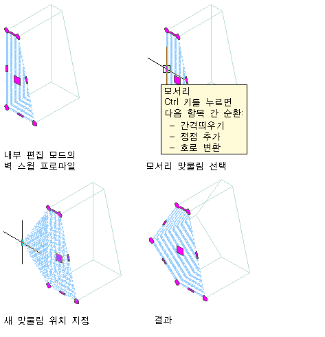

    내부 편집 벽 스윕 프로파일 모서리 간격띄우기

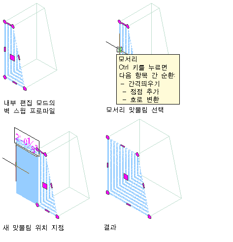

내부 편집 벽 스윕 프로파일 모서리를 간격띄우기하려면
  4. 모서리 그립을 선택하고 새 그립 위치를 지정합니다.
    이제 벽 스윕 프로파일에 모서리 간격띄우기가 있습니다.

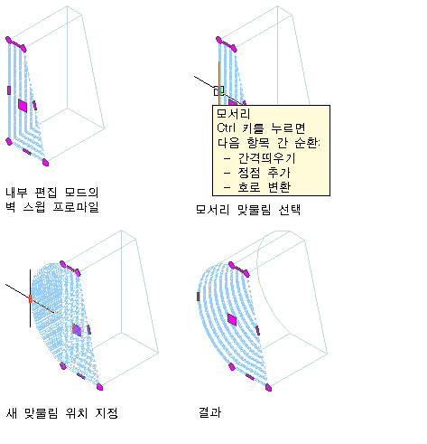

    내부 편집 벽 스윕 프로파일 모서리를 호로 변환
내부 편집 벽 스윕 프로파일 모서리를 호로 변환하려면
  4. 모서리 그립을 선택하고 Ctrl 키를 두 번 누른 다음 새 그립 위치를 지정합니다.
    벽 스윕 프로파일 모서리가 이제 호가 되었습니다.

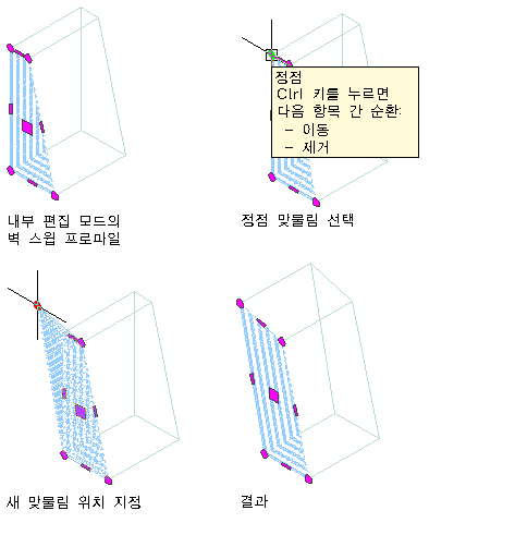

    스윕 위치 변경 삽입점 그립을 선택한 후 원하는 위치로 이동합니다.
    프로파일 또는 링 둘레의 쉐이프 변경 프로파일을 선택한 다음 그립을 사용하여 쉐이프를 조정합니다.
    모서리 그립에는 간격띄우기, 정점 추가 및 호로 변환의 세 가지 편집 모드가 있습니다. 기본 모드는 간격띄우기로, 모서리의 중간점과 수직 방향으로 선택된 모서리를 간격띄우기합니다. 프로파일의 쉐이프 및 수정하려고 선택한 모서리에 따라 주변 선이 연장되거나 잘리고 필요에 따라 새 선이 추가됩니다.

    호로 변환은 선택된 모서리를 호로 변경하고 모서리의 중간점을 신축합니다. 호의 모서리 그립도 신축 모드를 가지므로, 모서리가 호로 변환된 후 모서리의 중간점을 신축할 수 있습니다.

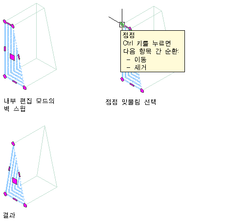

    프로파일에서 정점 제거 제거할 정점에 대한 정점 그립을 선택하고 Ctrl 키를 눌러 제거 편집 모드로 전환합니다. 선택된 정점에서 커서를 이동하고 클릭합니다.
