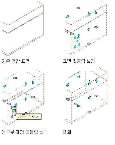

  1. 표면 개구부를 제거할 공간을 선택하고 다음 중 한 가지 방법으로 표면 개구부의 그립을 표시합니다.
    • 돌출된 3D 공간을 선택한 경우에는 표면 편집 그립을 클릭합니다. 공간에 있는 모든 표면 개구부 그립이 표시됩니다.
    • 3D 자유형 공간을 선택한 경우에는 표면 편집 그립을 클릭한 후 제거할 개구부가 포함된 표면의 표면 편집 그립을 선택합니다. 이 표면에 있는 개구부의 그립이 표시됩니다.
  2. 제거할 개구부에 대해 개구부 제거 그립을 클릭합니다.
