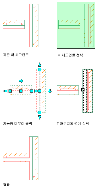

T 교차에 대한 지능형 마무리 작업을 할 때 다음과 같은 규칙이 적용됩니다.
- T 마무리는 선택한 벽 세그먼트에 대해 경계 벽 세그먼트를 지정하여 작동합니다.
- 교차 가능성이 있는 벽 세그먼트는 일정 거리만큼 떨어져 있을 수 있습니다.
- 부적절한 마무리 조건이 발생하면 가능한 솔루션을 알려 주는 팁이 표시됩니다.
- 벽 세그먼트는 각각의 벽 자리맞추기 선이 서로 명확하게 교차할 때 마무리됩니다.
- T 마무리는 여러 벽 교차에 대해 작동하지만 경계에 대해 하나의 벽 세그먼트만 지정할 수 있습니다.
- 벽 마무리에 포함할 벽 세그먼트를 선택합니다.
를 클릭합니다.
- T 마무리에 대한 경계를 선택합니다.
T 마무리는 호 벽 세그먼트와 동일한 방식으로 동작합니다.
