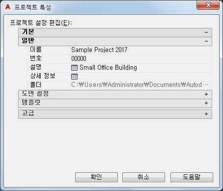

기본 프로젝트 특성을 지정하려면
다음 과정에 따라 프로젝트의 기본 특성을 정의하거나 변경하십시오. 기본 특성은 다음 세 가지 범주로 구분됩니다.
  1. 신속 접근 도구막대에서 프로젝트 브라우저 를 클릭합니다.
  2. 프로젝트 선택기에서 설정을 정의할 프로젝트를 선택하고 마우스 오른쪽 버튼을 클릭한 후 프로젝트 특성을 클릭합니다.
    프로젝트 특성 대화상자가 표시됩니다.
  3. 일반 아래에서 필요에 따라 다음 특성을 정의하거나 변경합니다.
    특성 설명
    이름 프로젝트 이름은 프로젝트를 작성할 때 정의합니다. 여기에서 이름을 변경하면 프로젝트 브라우저 및 프로젝트 네비게이터에 표시된 이름만 변경됩니다. Windows 탐색기의 APJ 파일 및 프로젝트 폴더에는 원래 이름이 남아 있습니다.
    번호 프로젝트 번호는 프로젝트를 작성할 때 정의합니다. 여기에 새 번호를 입력할 수 있습니다.
    주: 도면 설정 아래에서 프로젝트 번호가 프로젝트에서 작성된 각 프로젝트 도면에 접두어로 추가되도록 지정할 수 있습니다. 프로젝트 수명 주기 동안 프로젝트 번호를 변경하면 기존 파일 이름이 변경되고 경로가 재지정됩니다.
    설명 설명을 추가하거나 현재 설명을 변경하려면 을(를) 클릭하고 원하는 문자를 입력한 다음 확인을 클릭합니다.
    상세 정보 프로젝트 데이터 및 대지 설명과 같은 사용자 정의 정보를 프로젝트에 연결하려면 을(를) 클릭합니다.
    폴더 이 경로는 읽기 전용이며 프로젝트의 위치를 식별합니다.
