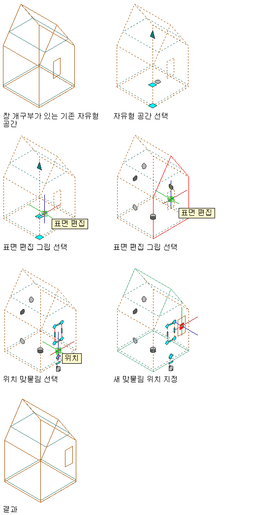

다음 절차에 따라 3D 자유형 공간 표면에서 개구부를 이동하십시오.
  1. 표면 개구부를 이동할 공간을 선택하고 표면 편집 그립을 클릭합니다.
  2. 이동할 개구부가 있는 표면에 대한 그립을 클릭합니다.
  3. 이동할 개구부에 대한 위치 그립을 선택하고 표면에 있는 다른 위치로 이동합니다.
    자유형 공간 표면에서 창 개구부 이동
    주: 개구부를 다른 표면이나 공간 외부로 이동하면 개구부 면적이 0으로 보고됩니다.
  4. 표면 편집 모드를 종료하려면 표면 편집 종료 그립을 클릭합니다.
