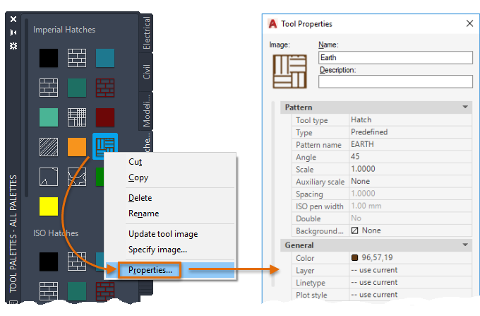

도구 팔레트에 도구를 추가한 뒤 기본 특성을 변경할 수 있습니다. 예를 들어, 블록의 삽입 축척이나 해치 패턴의 도면층을 변경할 수 있습니다.
도구 특성 대화상자에서는 각 도구의 바로 가기 메뉴에서 액세스할 수 있습니다. 각 도구 유형마다 여러 특성 그룹이 있습니다. 이러한 특성 그룹 중 일부는 공통 특성을 포함하며, 나머지 특성 그룹은 선택한 도구 유형에 따라 다릅니다. 예를 들어, 다음은 몇 가지 일반적인 특성 그룹입니다.
이 기능은 도구를 사용하여 특정 객체를 작성할 때 특성을 자동으로 설정하여 시간과 오류를 줄여 줍니다. 예를 들어, 현재 도면층 설정에 관계없이 특정한 도면층에 배치되는 해치 또는 치수를 지정할 수 있습니다.
