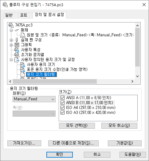

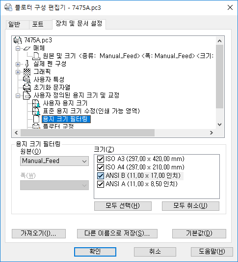

플롯 대화상자와 페이지 설정 대화상자에서 선택한 플로팅 장치에서 사용하기 위해 표시되는 용지 크기의 리스트를 필터링합니다. 용지 크기의 리스트는 플롯 대화상자의 플롯 설정 탭과 페이지 설정 대화상자의 배치 설정 탭에 표시됩니다.
이 장치에서 사용할 용지 크기를 선택합니다.
