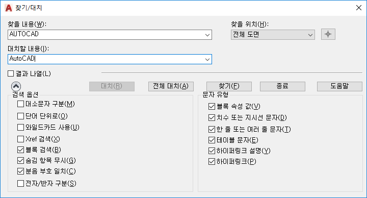

찾기
찾을 내용에 입력한 문자를 찾습니다. 찾은 문자는 줌되거나 리스트 결과 테이블에 표시됩니다. 일단 해당하는 문자를 처음 찾고 나면, 찾기 옵션은 다음 찾기 옵션이 되어 다음 해당 문자를 찾을 수 있습니다.
고급 찾기 옵션 버튼
대화상자를 확장하여 찾으려는 객체 및 단어의 유형을 정의하는 옵션을 표시합니다.
검색 옵션
찾을 객체 유형과 단어를 정의합니다.
대소문자 구분
찾을 내용에 대소문자를 검색 기준의 일부로 포함합니다.
전체 단어만 찾기
찾을 내용에 있는 문자와 일치하는 전체 단어만 찾습니다. 예를 들어, 전체 단어만 찾기를 선택하고 “Front Door”를 검색하면, FIND는 “Front Doormat” 문자열을 찾지 않습니다.
와일드카드 사용
와일드카드 문자를 사용하여 검색할 수 있습니다.

XRef 검색
외부 참조된 파일의 문자를 검색 결과에 포함합니다.
블록 검색
블록의 문자를 검색 결과에 포함합니다.
숨김 항목 무시
검색 결과에서 숨김 항목을 무시합니다. 숨김 항목에는 고정되거나 꺼진 도면층의 문자, 비가시 모드에서 작성된 블록 속성의 문자, 동적 블록 내의 가시성 상태의 문자가 포함됩니다.
분음 부호 일치
검색 결과에서 분음 부호나 악센트를 일치시킵니다.
전자/반자 구분
검색 결과에서 전자 및 반자를 구분합니다.
텍스트 유형
검색에 포함할 문자 객체 유형을 지정합니다. 기본적으로, 모든 옵션이 선택되어 있습니다.
블록 속성 값
검색 결과에 블록 문자 값을 포함합니다.
치수 또는 지시선 문자
검색 결과에 치수 및 지시선 객체 문자를 포함합니다.
한 줄 또는 여러 줄 문자
검색 결과에 한 줄 및 여러 줄 문자와 같은 문자 객체를 포함합니다.
테이블 문자
테이블 셀에서 찾은 문자를 검색 결과에 포함합니다.
하이퍼링크 설명
검색 결과에 하이퍼링크 설명에서 찾은 문자를 포함합니다.
하이퍼링크
검색 결과에 하이퍼링크 URL을 포함합니다.
