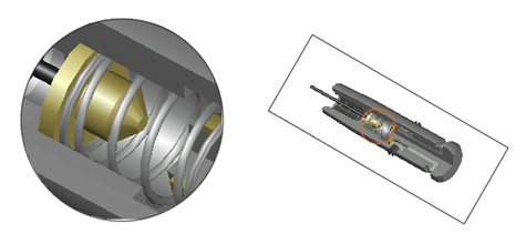

배치 뷰포트의 직사각형 쉐이프에 의해 제한을 받는다고 느껴본 적이 있으십니까? 각이 진 쉐이프, 원형 쉐이프 또는 심지어 L 쉐이프로 작성해 본 적이 있으십니까?
다음은 원형으로 작성된 것과 회전된 직사각형으로 작성된 두 개의 배치 뷰포트 예입니다. 이러한 배치 뷰포트는 2D 도면 및 3D 모형 둘 다에 유용할 수 있습니다.
직사각형 배치 뷰포트를 작성하는 것은 어렵지 않으나, 직사각형이 아닌 다른 쉐이프가 더 나은 상황, 특히 불규칙한 자르기 경계가 필요한 상황이 발생할 수 있습니다.
자세한 내용 및 직사각형이 아닌 뷰포트로 시간을 절약할 수 있는 빠르고 쉬운 몇 가지 방법을 보려면 닫힌 객체에서 배치 뷰포트 작성을 참고하십시오.
