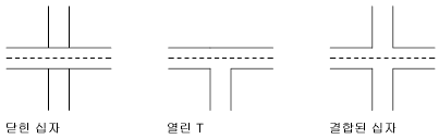

닫힌 십자 교차 작성
여러 줄은 십자 또는 T자 모양으로 교차할 수 있으며, 십자 또는 T자는 닫히거나 열리거나 결합될 수 있습니다.
  1. 명령 프롬프트에서 MLEDIT를 입력합니다.
  2. 여러 줄 편집 도구 대화상자에서 닫힌 십자형을 선택합니다.
  3. 전경을 위한 여러 줄을 선택합니다.
  4. 배경을 위한 여러 줄을 선택합니다.
    교차 부분이 수정됩니다. 수정할 교차하는 여러 줄을 계속 선택하거나 Enter 키를 눌러 명령을 종료합니다.
