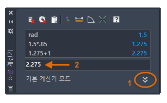

기본 빠른 계산기 컨트롤은 예상만큼 간단한 표준입니다. 빠른 계산기를 간단히 사용하여 화면표시를 가장 작은 크기로 축소한 다음(1) 키보드로 숫자와 연산자를 입력할 수 있습니다(2).
빠른 계산기의 소수점은 대부분의 상황에서 허용되는 8~9자리로 제한됩니다.

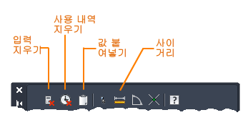

특히 유용한 기능은 현재 계산기 결과를 명령 윈도우의 프롬프트에 복사하는 값 붙여넣기 기능입니다. 계산된 반지름, 거리 또는 간격띄우기 값이 여기에 해당될 수 있습니다.
값 붙여넣기

사이 거리
사이 거리는 두 점 사이의 거리를 얻어 빠른 계산기에 자동으로 붙여넣을 수 있는 효율적인 방법을 제공하므로 해당 거리에 대한 수학 연산을 수행할 수 있습니다. 그런 다음, 결과가 나타나면 값 붙여넣기를 클릭하여 명령 윈도우의 현재 프롬프트에 복사합니다.

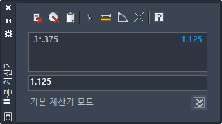

  2. 3단위 오른쪽의 빠른 계산기 입력 영역 내부를 클릭하고 * .375를 입력합니다. Enter 키를 눌러 값을 계산합니다.
    그러면 1.125 값이 표시됩니다.
