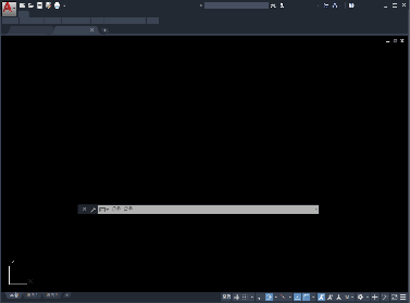

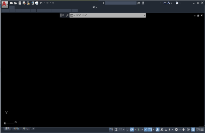

고정된 명령 윈도우는 응용프로그램 윈도우와 폭이 같습니다. 이 윈도우는 도면 영역 위나 아래의 고정된 위치에 표시됩니다.
명령 윈도우를 끌어서 고정하거나 고정해제합니다.
특정 운영 체제 및 Windows 테마에서는 명령 윈도우가 기본적으로 고정됩니다.
응용프로그램 윈도우를 이동하거나 크기를 조정하는 경우 앵커된 명령 윈도우의 상대 위치는 유지됩니다.
명령 윈도우가 고정되거나 앵커되어 있지 않은 경우 부동입니다.
부동 명령 윈도우는 화면의 어느 위치로나 이동할 수 있고 해당 폭과 높이를 조정할 수 있으며 투명도를 높일 수 있습니다.

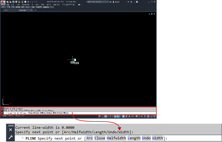

윈도우 맨 위 또는 맨 아래 모서리에 있는 스플리터 막대를 끌어 명령 윈도우의 크기를 수직으로 조정할 수 있습니다. 오른쪽이나 왼쪽 모서리를 끌면 윈도우의 크기를 수평으로 조정할 수 있습니다.
Ctrl+9를 누르거나 리본()을 사용하여 명령 윈도우를 숨기거나 다시 표시합니다. 명령 윈도우를 숨겨도 동적 입력 툴팁에서 명령을 입력할 수 있습니다. 그러나 일부 명령 및 시스템 변수는 명령 윈도우에 값을 반환하기 때문에 이러한 항목을 사용하는 경우에는 윈도우를 다시 표시해야 할 수 있습니다.
