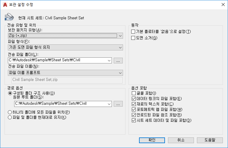

보관 설정 수정 대화상자
보관된 시트 세트 패키지의 경로, 기본 형식, 구성 및 기타 설정을 변경합니다.
ARCHIVE(명령) 찾기: 보관 설정 수정
옵션 리스트
다음과 같은 옵션이 표시됩니다.
전송 유형 및 위치
작성한 전송 패키지의 유형 및 위치를 지정합니다.
보관 패키지 유형
작성한 전송 패키지 유형을 지정합니다.
  • 폴더. 압축되지 않은 파일의 보관 패키지를 기존 폴더나 새 폴더에 작성합니다.
  • Zip. 파일의 보관 패키지를 압축된 ZIP 파일로 작성합니다. 파일을 복원하려면 쉐어웨어 응용프로그램인 PKZIP 또는 WinZip 같은 추출 유틸리티가 있어야 합니다.
주: DWGCONVERT, ETRANSMIT 및 ARCHIVE 명령과 함께 ZIP 옵션을 사용하면 UTF-8 ZIP 파일이 생성됩니다. 따라서 UTF-8 형식 ZIP 파일을 지원하는 ZIP 유틸리티를 사용해야만, 확장 글꼴 문자를 사용한 이름이 포함된 도면 및 다른 파일을 패키지할 경우 이름이 올바르게 표시됩니다. 이런 파일을 올바르게 표시하고 추출하려면 7-Zip과 같은 ZIP 유틸리티를 사용하십시오.
파일 형식
전송 패키지에 포함되는 모든 도면을 변환할 파일 형식을 지정합니다. 드롭다운 리스트에서 도면 파일 형식을 선택할 수 있습니다.
보관 파일 폴더
전송 패키지가 작성될 위치를 지정합니다. 새 위치를 지정하려면 찾아보기를 클릭하여 원하는 위치를 탐색합니다.
이 필드를 공백으로 두는 경우, 보관 파일은 시트 세트 데이터(DST) 파일이 들어 있는 폴더에 작성됩니다.
보관 파일 이름
보관 패키지를 명명하는 방법을 지정합니다. 보관 패키지의 기본 파일 이름을 표시합니다. 전송 패키지 유형이 폴더로 설정된 경우 이 옵션을 사용할 수 없습니다.
  • 파일 이름에 대한 프롬프트. 보관 패키지의 이름을 입력할 수 있는 표준 파일 선택 대화상자를 표시합니다.
  • 필요한 경우 덮어쓰기. 논리적 기본 파일 이름을 사용합니다. 파일 이름이 이미 존재하는 경우, 기존 파일을 자동으로 덮어씁니다.
  • 필요한 경우 증분 파일 이름. 논리적 기본 파일 이름을 사용합니다. 파일 이름이 이미 존재하는 경우 이름 끝에 번호가 추가됩니다. 이 숫자는 새 전송 패키지가 저장될 때마다 늘어납니다.
전송 옵션
보관 옵션을 제공합니다.
구성된 폴더 구조 사용
전송 중인 파일의 폴더 구조를 복제합니다. 루트 폴더는 계층 폴더 트리 내에서 최상위 레벨의 폴더입니다.
다음과 같은 고려사항이 적용됩니다.
  • 상대 경로는 변경되지 않은 상태로 유지됩니다. 원본 루트 폴더 외부의 상대 경로는 한 단계 위의 폴더 경로까지 유지되고 루트 폴더에 배치됩니다.
  • 루트 폴더 트리 내 절대 경로는 상대 경로로 변환됩니다. 절대 경로는 한 단계 위의 폴더 경로까지 유지되고 루트 폴더에 배치됩니다.
  • 루트 폴더 트리 외부의 절대 경로는 경로 없음으로 변환되고 루트 폴더 또는 루트 폴더 트리 내 폴더로 이동됩니다.
  • 필요한 경우 Fonts 폴더가 작성됩니다.
  • 필요한 경우 PlotCfgs 폴더가 작성됩니다.
  • 필요한 경우 SheetSets 폴더가 작성되어 시트 세트에 대한 모든 지원 파일을 보유합니다. 그러나 시트 세트 데이터(DST) 파일은 루트 폴더에 놓입니다.
보관 패키지를 인터넷 위치에 저장할 경우에는 이 옵션을 사용할 수 없습니다.
원본 루트 폴더
외부 참조와 같은 도면 종속 파일의 상대 경로에 대한 원본 루트 폴더를 정의합니다. 이 옵션은 구성된 폴더 구조 사용 옵션에 대한 원본 루트 폴더를 결정합니다.
원본 루트 폴더는 또한 시트 세트가 보관될 때 시트 세트 데이터(DST) 파일을 포함합니다.
하나의 폴더에 모든 파일 배치
전송 패키지가 작성될 때 모든 파일은 하나의 지정된 대상 폴더에 설치됩니다.
파일 및 폴더를 현재대로 유지
보관 패키지에 있는 모든 파일의 폴더 구조를 유지합니다. 보관 패키지를 인터넷 위치에 저장할 경우에는 이 옵션을 사용할 수 없습니다.
동작
전송 패키지에 적용할 수 있는 동작을 지정합니다.
기본 플로터를 없음으로 설정
전송 패키지의 프린터/플로터 설정을 없음으로 변경합니다.
도면 소거
가능한 경우 파일 크기를 줄이기 위해 지정된 각 도면에서 소거 작업을 수행합니다.
주: 소거는 자동 모드로 수행되므로 소거된 항목이 제거될 때 알림이 표시되지 않습니다.
옵션 포함
전송 패키지에 사용할 수 있는 다양한 옵션을 지정합니다.
글꼴 포함
보관 패키지에 연관된 글꼴 파일(TXT 및 SHX)을 포함합니다.
데이터 링크의 파일 포함
데이터 링크에 의해 참조된 외부 파일을 전송 패키지에 추가합니다.
재료의 텍스처 포함
객체 또는 면에 부착된 재료와 함께 텍스처를 포함합니다.
포토메트릭 웹 파일 포함
도면의 웹 라이트와 관련된 포토메트릭 웹 파일을 포함합니다.
언로드된 파일 참조 포함
언로드된 외부 파일 참조를 모두 포함합니다. 언로드된 파일 참조가 파일 트리 및 파일 테이블에 나열되고, 해당 범주 아래에 보고됩니다.
시트 세트 데이터 및 파일 포함
시트 세트 데이터(DST) 파일, 레이블 블록 도면 파일, 콜아웃 블록 도면 파일 및 도면 템플릿(DWT) 파일을 보관 패키지에 포함시킵니다.
