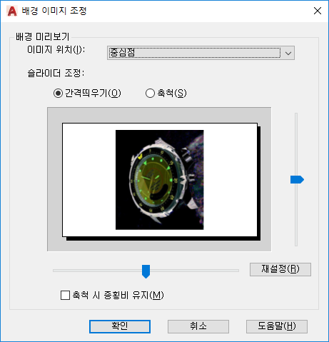

모형 공간 명명된 뷰에 적용된 배경 이미지를 위한 옵션을 조정합니다.
VIEW(명령) 찾기
다음과 같은 옵션이 표시됩니다.
명명된 뷰의 이미지 위치를 결정합니다.
이미지 간격 띄우기 컨트롤을 지정합니다(신축이 이미지 위치로 선택된 경우 사용할 수 없음).
X 축 또는 Y 축에서 간격띄우기 값의 범위는 −2000 에서 +2000 사이입니다.
이미지 축척을 지정합니다(신축이 이미지 위치로 선택된 경우 사용할 수 없음).
X 축 또는 Y 축에서 축척 값의 범위는 −0.1 에서 10 사이입니다.
간격띄우기 옵션이 선택되면 이미지를 수직으로 간격띄우기합니다(Y 간격띄우기). 축척이 선택되면 이미지의 Y 축척을 조정합니다.
간격띄우기 옵션이 선택되면 이미지를 수평으로 간격띄우기합니다(X 간격띄우기). 축척이 선택되면 이미지의 X 축척을 조정합니다.
간격띄우기 또는 축척 설정을 해당 기본값으로 재설정합니다.
X 및 Y 축을 함께 잠급니다.
배열을 선택하고 간격띄우기를 변경하여 비트맵 직사각형이 투영 직사각형의 바깥쪽에 표시되도록 하면, 뷰를 표시할 때 비트맵이 도면 영역 내의 중심에 배치되지 않습니다. (배열이 진행되는 동안 간격띄우기는 절대 위치가 아닌 변위로 사용됩니다.) 비트맵이 투영 직사각형의 외부에 표시되는 경우 뷰에는 표시되지 않습니다.
