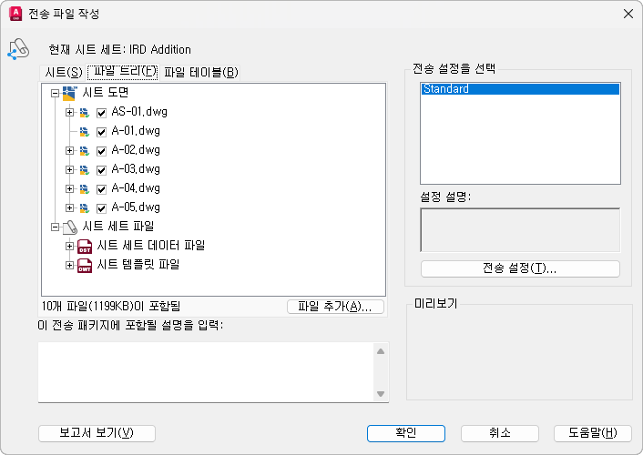

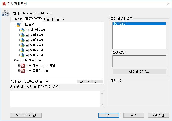

전송 패키지에 포함할 파일을 계층 트리 형식으로 나열합니다.
ETRANSMIT(명령) 찾기
기본적으로 현재 도면과 연관된 모든 파일(예: 관련된 외부 참조, 플롯 스타일 및 글꼴)이 나열됩니다. 전송 패키지에 파일을 추가하거나 기존 파일을 제거할 수 있습니다. URL로 참조된 관련 파일은 전송 패키지에 포함되지 않습니다.
전송될 도면은 다음 범주 아래에 나열됩니다.
다음과 같은 옵션이 표시됩니다.
전송 패키지와 관련된 주를 입력할 수 있는 공간을 제공합니다. 이 주는 전송 보고서에 포함됩니다. etransmit.txt라는 ASCII 문자 파일을 작성하여 기본 주의 템플릿이 모든 전송 패키지에 포함되도록 지정할 수 있습니다. 이 파일은 옵션 대화상자의 파일 탭에 있는 지원 파일 검색 경로 옵션으로 지정된 위치에 저장되어야 합니다.
이전에 저장된 전송 설정을 나열합니다. 기본 전송 설정은 STANDARD로 명명되어 있습니다. 새 전송 설정을 작성하거나 리스트의 기존 설정을 수정하려면 전송 설정을 클릭합니다.
전송 설정 대화상자를 표시하여 전송 설정을 작성, 수정 및 삭제할 수 있습니다.
전송 패키지에 포함된 보고서 정보를 표시합니다. 사용자가 입력한 전송 주 및 전송 패키지가 제대로 작동하도록 하기 위해 수행해야 할 단계를 설명하는 자동 생성된 배포 주를 포함합니다. 예를 들어 SHX 글꼴이 전송 도면 중 하나에서 탐지되면 전송 패키지를 설치하는 시스템에서 해당 글꼴을 탐지할 수 있도록 이러한 파일을 복사할 위치를 지정하라는 메시지가 표시됩니다. 기본 설명 텍스트 파일을 작성한 경우 설명을 보고서에 포함할 수도 있습니다.
