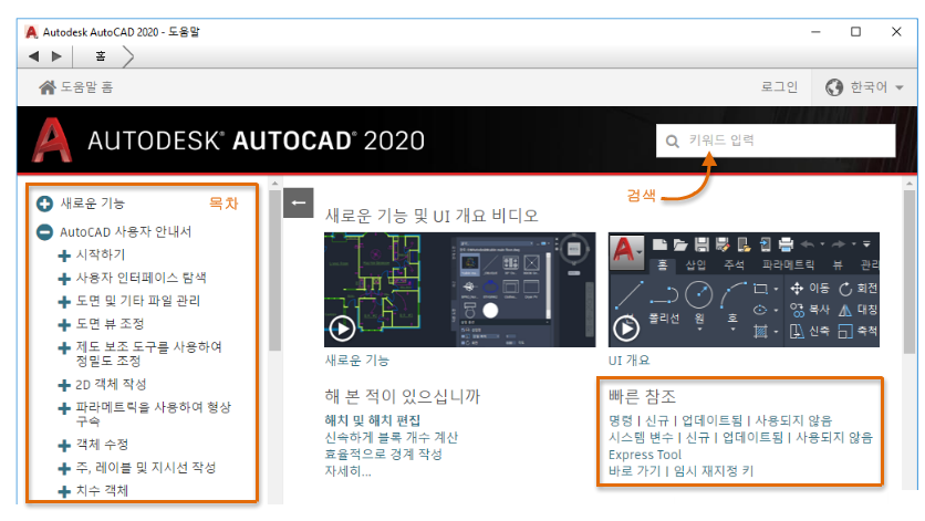

먼저, 도움말 시스템을 시작할 수 있는 방법에 대해 생각해 보겠습니다. 다른 많은 제품과 다르게 AutoCAD 도움말은 사용자가 현재 수행하고 있는 작업에 응답하는 상황별 도움말로 구성되어 있습니다. 다음 상황에서 F1 키를 누를 수 있습니다.
도움말 홈 페이지에는 다음의 3가지 기본 영역이 있습니다.

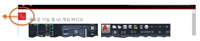

주: 목차가 포함된 왼쪽 창이 보이지 않는 경우, 도움말 창을 확장하거나 빨간색 버튼을 클릭하십시오.
이제 몇 가지 예제를 통해 정보를 얻는 여러 가지 방법을 살펴보겠습니다.

  1. 검색 상자에 해치 키워드를 입력합니다. 단어를 입력할 때 자동 완성 기능으로 여러 가지 선택 사항을 제공한다는 점을 알 수 있습니다.
    자동 완성 기능으로 현재 적은 수의 용어만 제공하지만 AutoCAD 용어 리스트가 점차 증가하고 있습니다. 계속해서 해치 입력을 완료합니다.

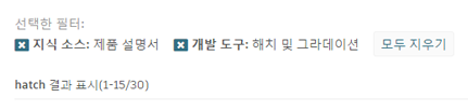

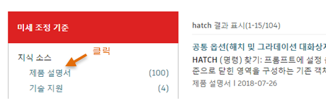

  2. 미세 조정 기준에서 제품 설명서를 클릭합니다.
    이 작업을 수행하면 지식 소스가 제품 설명서 한 가지로 줄어듭니다. 이 작업을 수행한 결과, 검색 숫자가 293개로 줄었습니다.
  3. 다음으로, 필터 리스트를 제품 기능까지 아래로 스크롤하고 해치 및 그라데이션을 클릭합니다. 이 작업을 수행한 결과, 검색 항목이 73개로 줄었습니다.
    각 필터를 클릭하면 오른쪽 창에 결과가 누적되는 것을 확인할 수 있습니다.

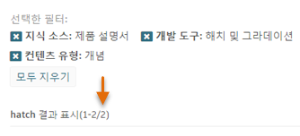

  4. 왼쪽 창의 컨텐츠 유형 아래에서 개념을 클릭합니다.
    다음으로, 오른쪽 창에서 체크 인할때 결과가 3개의 항목으로 줄어든 것을 확인할 수 있습니다.
    선택한 필터를 리스트에서 개별적으로 제거하거나 필터 중 하나 이상을 대치하려는 경우 완전히 지울 수 있습니다. 찾는 항목을 지정하기 위해 여러 번 클릭하는 것이 필요 없는 많은 항목을 스캔하는 것보다 훨씬 좋은 방법입니다.
  5. 필터 옆에 있는 [x]를 클릭하여 필터를 개별적으로 제거하도록 시도한 다음 다른 필터로 대치합니다. 실습을 완료하면 이전 단계에서 표시된 3개의 필터로 돌아갑니다.

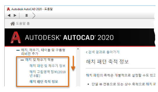

  9. 다음으로 왼쪽 창에서 목차를 아래로 스크롤합니다.
    목차가 자동으로 확장되고 해치 및 파일과 관련된 주요 개념 항목이 표시됩니다.
    목차를 사용하여 해치와 밀접하게 관련된 항목의 리스트를 확인하거나 관심 있는 영역으로 이동할 수 있습니다.
  10. 해치 패턴 및 채우기 정보 항목을 클릭하고 오른쪽 창에서 해당 항목을 스캔합니다.

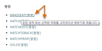

  12. 명령 리스트에서 GRADIENT(명령)를 클릭합니다.
    명령이 어떤 작업을 수행하는지 알 수 없는 경우, 링크 위에 마우스를 놓으면 설명 툴팁이 표시됩니다.

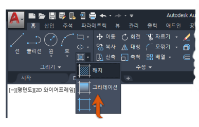

  13. 도움말 창을 이동하면 AutoCAD 리본이 보입니다. 그런 다음 그라데이션 항목에서 아래에 표시된 찾기 링크를 클릭합니다.
    그 결과, 리본이 올바른 탭에 열리고 명령의 위치를 표시하는 움직이는 화살표가 표시됩니다.

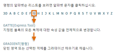

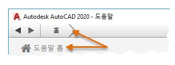

명령 이름을 이미 알고 있는 경우, 빠른 참조 아래의 도움말 홈 페이지에서 신속하게 액세스할 수 있습니다. 다음 단계에 따라 명령에 직접 액세스합니다.
  1. 그라데이션 항목에서 홈 또는 도움말 홈을 클릭합니다.
  2. 오른쪽 창에서 명령 링크를 클릭합니다.
  3. 문자 G를 클릭하여 명령 리스트를 확인하고 아래로 스크롤하여 그라데이션 명령의 링크를 표시합니다.
