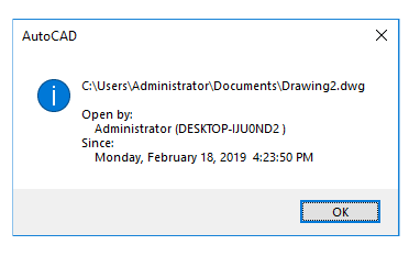

WHOHAS를 사용하여 지정된 도면 파일을 열어둔 사용자를 찾을 수 있습니다.
도면 파일을 지정하면 해당 파일의 전체 경로, 현재 사용자의 로그인 이름, 컴퓨터 이름 및 도면 파일이 열린 날짜와 시간을 포함하는 정보가 표시됩니다. 다른 사용자가 연 도면 파일을 열려고 하면 유사한 정보가 자동으로 표시됩니다.
WHOHAS로 표시된 정보는 도면 파일과 동일한 이름의 임시 DWL 파일에 저장됩니다. 파일을 닫으면 DWL 파일이 삭제됩니다.
주: DWL 파일에는 정보가 포함되어 있으며, 이 파일은 잠금 파일이 아닙니다.
