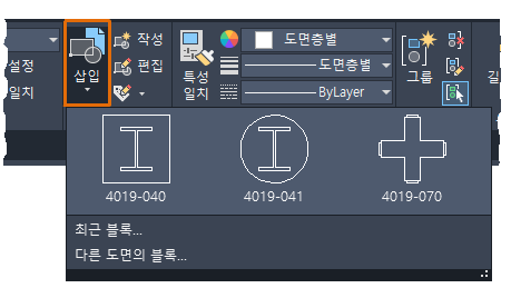

홈 탭, 블록 패널에서 삽입을 클릭하면 표시된 리본 갤러리에서 블록을 클릭하고 배치할 수 있습니다. 이 갤러리에는 현재 도면의 모든 블록 정의가 표시됩니다. 이러한 블록을 클릭하여 배치합니다.
다른 두 옵션인 최근 블록 및 다른 도면의 블록은 블록 팔레트를 해당 탭에 엽니다. 아래 그림에는 세 개의 탭이 모두 나와 있습니다.
