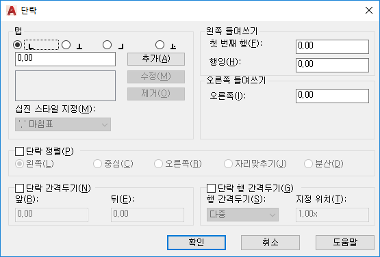

단락 대화상자
단락과 단락 첫 번째 행의 들여쓰기를 설정합니다.
MTEXT(명령) 찾기: 선택한 문자를 마우스 오른쪽 버튼으로 클릭 > 단락
탭 멈춤, 들여쓰기, 단락 정렬, 단락 간격 및 단락 행 간격을 조정합니다.
주: 단락 및 단락 행 간격에 대한 모든 새로 만들기 옵션이 AutoCAD 2007및 이전 릴리즈에서 지원되는 것은 아닙니다.
옵션 리스트
다음과 같은 옵션이 표시됩니다.
탭 추가 및 제거를 포함한 탭 설정 옵션을 표시합니다. 왼쪽, 중심, 오른쪽 및 소수점 탭 설정 옵션이 있습니다. 내부 편집기 눈금자의 탭 선택 버튼에서도 탭을 설정할 수 있습니다.
소수점 스타일
현재 사용자 로케일을 기준으로 소수점 스타일을 설정합니다. 마침표, 쉼표 및 공백으로 소수점 스타일을 설정할 수 있는 옵션이 있습니다. 이 설정은 로케일 설정이 변경되더라도 도면과 함께 유지됩니다.
왼쪽 들여쓰기
첫 번째 행의 들여쓰기 값 또는 선택한 단락이나 현재 단락의 들여쓰기를 설정합니다.
오른쪽 들여쓰기
선택한 단락 또는 현재 단락 전체에 들여쓰기를 적용합니다.
단락 정렬
현재 단락 또는 선택한 단락의 정렬 특성을 설정합니다.
단락 간격두기
현재 단락 또는 선택한 단락의 앞이나 뒤 간격을 지정합니다. 두 단락 사이의 거리는 위쪽 단락의 뒤에 오는 간격과 아래쪽 단락의 앞에 오는 간격의 합에 의해 결정됩니다.
단락 행 간격두기
현재 단락 또는 선택한 단락의 각 행 사이 간격을 설정합니다.
  • 정확히: 사용자가 지정하는 임의 단위 값으로 간격을 정의합니다. 문자 높이를 변경해도 행 간격에는 영향을 주지 않습니다.
  • 다중: 행 간격에 값을 할당하는 대신, 문자 높이에 따라 간격을 지정합니다. 문자 높이가 한 행에서 일관되지 않을 때 행 간격은 해당 행에서 가장 큰 문자 높이로 결정됩니다.
  • 최소: 사용자가 지정한 임의 값과 문자 높이를 모두 취하여 간격을 결정합니다. 문자 높이가 임의 값보다 작으면 행 간격은 사용자가 지정한 값으로 결정됩니다. 문자 높이가 더 크면 행 간격은 문자 높이 값이 됩니다.
