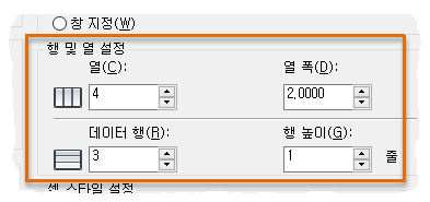

  2. 테이블 삽입 대화상자에서 4개 열 및 3개 데이터 행을 입력합니다. 테이블의 위치를 지정합니다.

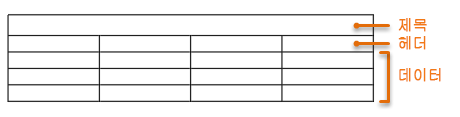

    기본적으로 표준 테이블 스타일을 사용할 때 나타나는 3가지 셀 스타일이 있습니다.

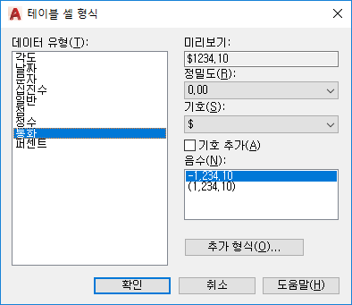

  3. 동일한 방법으로 클릭하여 끌어 가격/단위 아래에 있는 3개 셀을 선택합니다. 마우스 오른쪽 버튼을 클릭하고 데이터 형식을 선택한 후 통화를 선택합니다.
  4. 수량 및 가격 헤더의 데이터 셀에 대해서도 동일한 작업을 수행합니다. 수량 아래의 셀에 대해서는 정수를 선택하고 가격 아래의 셀에 대해서는 통화를 다시 선택합니다.

    데이터 형식을 통화로 지정하면 $ 기호가 자동으로 나타납니다. 이 형식에서는 $0.00 항목이 자리 표시자로 필요합니다. 통화 열 값에 $ 기호가 표시되지 않으면 마우스 오른쪽 버튼을 클릭한 다음 데이터 형식을 선택하여 셀 데이터 형식을 통화로 변경합니다.
