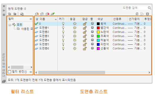

도면층을 추가, 삭제 및 도면층의 이름을 바꿀 수 있습니다. 그리고 특성을 변경하거나, 배치 뷰포트에서 특성 재지정을 설정하거나, 도면층 설명을 추가할 수 있습니다.
LAYER(명령) 찾기
이미지 위에 커서를 놓으면 클릭 가능한 영역을 찾을 수 있습니다. 이러한 영역을 클릭하면 해당 컨트롤의 도움말 섹션으로 이동합니다.
도면층을 작성하고 기본 이름을 즉시 변경할 수 있습니다. 새 도면층은 도면층 리스트에서 현재 선택한 도면층의 특성을 상속 받습니다.
도면층을 작성하고 기존의 모든 배치 뷰포트에서 동결합니다. 이 버튼은 모형 탭 또는 배치 탭에서 사용할 수 있습니다.
선택한 도면층을 삭제합니다. 다음 도면층은 삭제할 수 없습니다.
선택된 도면층을 현재 도면층으로 설정합니다. 현재 도면층에 새 객체가 자동으로 작성됩니다. (CLAYER 시스템 변수)
도면층 리스트를 사용하여 도면층 특성을 수정합니다. 현재 설정을 클릭하여 선택한 도면층 또는 도면층 그룹의 도면층 특성을 변경합니다.
이 도면층이 현재 도면층입니다.
이 도면층에 객체가 포함되어 있습니다.
이 도면층에 객체가 포함되어 있지 않습니다. 이 아이콘은 SHOWLAYERUSAGE 시스템 변수에 의해 제어됩니다.
이 도면층에 객체가 포함되어 있으며, 배치 뷰포트에서 특성 재지정이 켜져 있습니다.
이 도면층에 객체가 포함되어 있지 않으며, 배치 뷰포트에서 특성 재지정이 켜져 있습니다.
이 도면층은 객체를 포함하며 배치 뷰포트에서 외부 참조 및 뷰포트 특성 재지정이 켜져 있습니다.
이 도면층은 객체를 포함하지 않으며 배치 뷰포트에서 외부 참조 및 뷰포트 특성 재지정이 켜져 있습니다.
이 도면층은 객체를 포함하며 외부 참조 특성 재지정이 켜져 있습니다.
이 도면층은 객체를 포함하지 않으며 외부 참조 특성 재지정이 켜져 있습니다.
)으로 표시됩니다. 이 옵션은 도면층 설정(
)에서 변경하거나, SHOWLAYERUSAGE 시스템 변수를 1로 설정하여 변경할 수 있습니다.

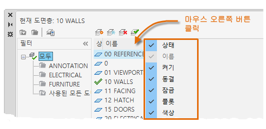

전체 열을 이름별로 나열합니다. 선택 표식은 열이 표시에 포함됨을 나타냅니다. 열 이름을 클릭하면 해당 열을 표시하거나 숨길 수 있습니다. VP 동결, VP 색상, VP 선종류, VP 선가중치 및 VP 플롯 스타일은 배치 뷰포트가 활성화된 경우에만 사용할 수 있습니다.
도면층 열 사용자화 대화상자를 표시합니다. 여기서 숨기거나 표시할 열을 지정하거나 열 순서를 변경할 수 있습니다.

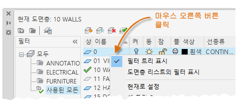

필터 리스트를 표시합니다. 리스트를 숨기려면 이 옵션 선택을 해제합니다.
과 같습니다.
도면층 리스트 맨 위에 도면층 필터를 표시합니다. 이 옵션을 선택 해제하면 도면층 리스트에 도면층만 표시됩니다.

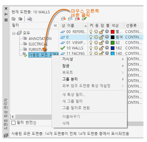

기본 도면층 필터를 포함한 도면층 필터 리스트를 표시합니다. 필터를 클릭하여 도면층 리스트에 적용합니다.
현재 도면층 설정을 도면층 상태로 저장합니다.
도면층 상태 관리자를 표시합니다. 여기서 복원할 도면층 상태를 선택할 수 있습니다. 이 작업은 도면층 상태를 저장할 때 도면층 상태 관리자에서 지정한 설정만 복원합니다.
선택된 필터의 도면층 가시성을 변경합니다.
선택한 필터에 있는 도면층을 잠글지 아니면 잠금해제할지를 조정합니다.
현재 배치 뷰포트에서 선택된 도면층 필터에 있는 도면층의 VP 동결 설정을 조정합니다.
선택된 필터에 포함되지 않은 모든 도면층을 동결합니다.
선택된 외부 참조에 대한 외부 참조 특성 재지정을 제거합니다. 선택한 외부 참조 또는 특정 외부 참조 도면층 특성 재지정에 대해 모든 재지정을 재설정할 수 있습니다.
도면층 필터 특성 대화상자를 표시합니다.
과 같습니다.
도면층 그룹 필터를 작성합니다.
과 같습니다.
선택된 도면층 특성 필터를 도면층 그룹 필터로 변환합니다.
선택한 도면층 필터 이름을 편집합니다.
선택한 도면층 필터를 제거합니다. 모든 도면층, 사용된 모든 도면층 또는 외부 참조 도면층 필터는 삭제할 수 없습니다.
도면층 필터 특성 대화상자를 표시합니다. 여기서 선택한 도면층 특성 필터의 정의를 수정할 수 있습니다. 도면층 특성 필터가 선택된 경우에만 이 옵션을 사용할 수 있습니다.
선택된 도면층 그룹 필터에 있는 도면층을 추가하거나 대치합니다. 도면층 그룹 필터가 선택된 경우에만 이 옵션을 사용할 수 있습니다.
