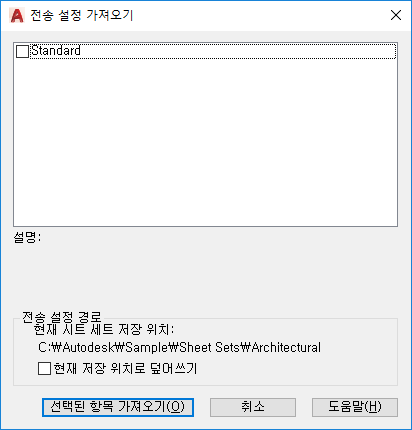

전송 설정 가져오기 대화상자
지정된 시트 세트 데이터 파일에서 선택한 전송 설정을 가져옵니다.
SHEETSET(명령) 찾기: 시트 리스트 탭 > 시트 세트 이름을 마우스 오른쪽 버튼으로 클릭 > 전자 전송 > 전송 설정 > 가져오기
옵션 리스트
다음과 같은 옵션이 표시됩니다.
전송 설정 리스트
전송 설정 리스트를 표시합니다. 현재 시트 세트로 가져올 설정을 선택합니다.
설명
선택한 전송 설정으로 저장되는 선택적 설명을 표시합니다.
현재 시트 세트 저장소 위치
현재 시트 세트의 저장소 위치를 표시합니다.
현재 저장소 위치로 덮어쓰기
이 옵션을 선택하면 가져온 시트 세트 저장 위치가 현재 시트 세트의 저장소 위치로 대치됩니다.
선택된 항목 가져오기
리스트에서 확인 표시가 된 전송 설정을 가져옵니다.
