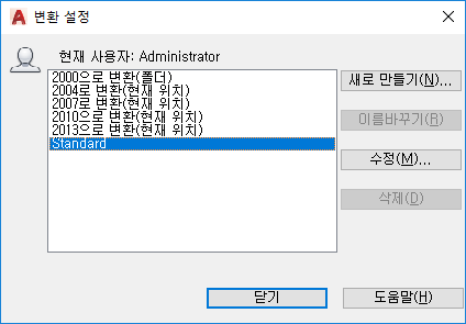

변환 설정 대화상자
변환 설정을 작성, 수정 및 삭제하고 이름을 바꿉니다.
DWGCONVERT(명령) 찾기: 변환 설정
옵션 리스트
변환 설정
기본 설정인 표준은 물론 이전에 저장해 둔 변환 설정의 리스트가 표시됩니다.
새로 만들기
기존 변환 설정을 기반으로 하여 새 변환 설정을 추가할 수 있는 새 변환 설정 대화상자를 엽니다.
이름바꾸기
리스트에 표시된 변환 설정의 이름을 바꿉니다. 본인이 작성한 변환 설정의 이름만 바꿀 수 있습니다. 표준 변환 설정의 이름은 바꿀 수 없습니다.
수정
선택한 도면 변환에 대해 옵션을 지정할 수 있는 변환 설정 수정 대화상자를 표시합니다.
삭제
현재 강조 표시된 변환 설정을 제거합니다. 표준 변환 설정은 삭제할 수 없습니다.
