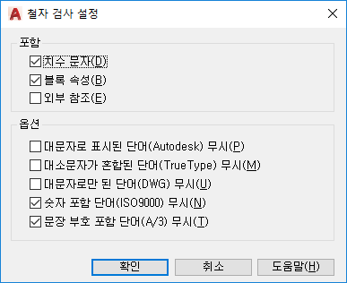

철자 검사 설정 대화상자
철자 검사 옵션을 조정합니다.
SPELL(명령) 찾기: 설정
도면에서 확인할 특정 문자 옵션을 지정합니다.
옵션 리스트
다음과 같은 옵션이 표시됩니다.
포함
치수 문자
치수 문자를 검색합니다.
블록 속성
블록 속성 문자에 철자 오류가 있는지 검색합니다.
외부 참조
외부 참조에 철자 오류가 있는지 검색하도록 지정합니다.
옵션
대문자화된 단어 무시
대문자화된 단어를 무시하도록 지정합니다.
대소문자 혼용 단어 무시
대소문자 혼용 단어를 무시하도록 지정합니다.
대문자로 된 단어 무시
모두 대문자로 된 단어를 무시하도록 지정합니다.
숫자 포함 단어 무시
숫자 포함 단어를 무시하도록 지정합니다.
문장 부호를 포함하는 단어 무시
문장 부호를 포함하는 단어를 무시하도록 지정합니다.
