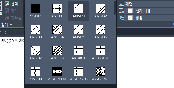

  2. 해치 작성 탭 > 특성 패널 > 해치 유형 리스트에서 사용할 해치 유형을 선택합니다.
  3. 패턴 패널에서 해치 패턴 또는 채우기를 클릭합니다.
  4. 경계 패널에서 패턴 경계를 선택하는 방법을 지정합니다.

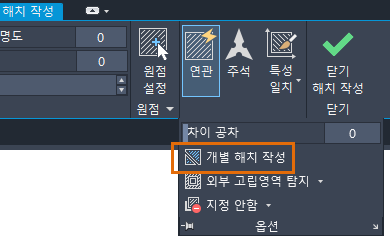

개별 해치 객체
기본적으로 하나의 명령 내에서 여러 영역에 해치를 적용하는 경우 결과는 단일 해치 객체가 됩니다. 한 영역의 특성을 변경하거나 영역을 제거해야 하는 경우에는 해치 객체를 분리해야 합니다.
  1. 해치를 클릭합니다. 해치의 어느 곳을 클릭하든 해치가 단일 그립이 있는 하나의 객체로 작동하는 것을 볼 수 있습니다.
    주: 해치 객체를 선택하면 해치 편집기 리본 탭이 즉시 표시됩니다.
  2. 해치 편집기 리본에서 옵션 패널을 확장하고 개별 해치를 선택합니다.
    그러면 이제 각 해치 영역이 고유한 해치 객체가 되어 따로 편집하거나 제거할 수 있게 됩니다.
주: 해치가 분리되면 단일 해치 객체로 다시 결합할 수 없습니다.
