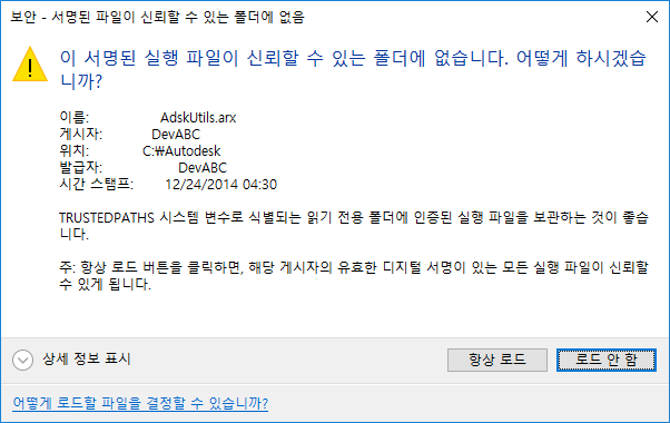

디지털 서명된 사용자 프로그램 파일을 로드할 때 AutoCAD 기반 프로그램은 파일에 부착된 디지털 서명을 확인합니다. 디지털 서명을 확인할 수 있었는지 여부에 대한 메시지 상자가 표시됩니다. 이 메시지를 보고 사용자는 프로그램 파일을 도면 환경에 로드하거나 로드하지 않을 수 있습니다.
다음에 사용자 프로그램 파일 로드 시 메시지 상자에 표시되는 정보에 영향을 주는 조건이 간단하게 설명되어 있습니다.
디지털 서명이 확인되었으며 파일이 변경되지 않음
권장사항: 파일을 안전하게 로드할 수 있지만 파일을 처음 로드하는 경우 파일의 출처를 확인하는 것이 좋습니다.
해결 방법: 예상대로 파일을 로드하여 사용합니다. 필요에 따라, 게시자가 서명한 모든 파일에 대해 앞으로 메시지 상자가 표시되지 않도록 게시자를 신뢰할 수도 있습니다.

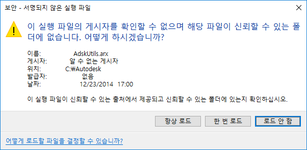

디지털 서명을 확인할 수 없음
디지털 서명을 다음과 같은 이유로 확인할 수 없습니다.
  • 파일이 서명되지 않았거나 잘못 서명됨
  • 파일이 서명되지 않았지만 유효성을 확인할 디지털 인증서가 '신뢰할 수 있는 루트 인증 기관' 저장소에 설치되어 있지 않음
권장사항: 파일의 출처 및 파일 서명에 사용된 디지털 인증서가 설치되었는지 확인합니다.
해결 방법: '신뢰할 수 있는 루트 인증 기관' 저장소에 파일 서명에 사용된 디지털 인증서를 설치합니다. 사용자 및 사용자의 회사에서 인증서를 만든 경우 디지털 인증서 설치 방법에 대한 자세한 내용은 "디지털 인증서 가져오기"를 참고하십시오.

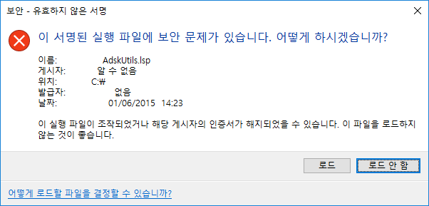

파일이 서명된 후에 변경되었으므로 디지털 서명이 유효하지 않음
권장사항: 파일을 로드하지 마십시오.
해결 방법: 확인 및 서명된 파일의 버전을 가져옵니다. 파일 디지털 서명에 대한 자세한 내용은 "사용자 프로그램 파일 디지털 서명 정보"를 참고하십시오.
