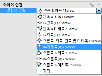

  2. 기호 빌더 속성 편집기의 와이어 연결 섹션을 확장합니다.
  3. 방향/스타일 리스트를 확장하고 기타를 선택하여 와이어 연결 삽입 대화상자를 시작합니다.

  10. 기호 빌더 속성 편집기로 돌아가 와이어 연결 리스트를 확장하고 맨 아래/나사를 선택합니다.

  12. 와이어 연결 방향/스타일 리스트에서 오른쪽/나사를 선택합니다.

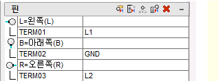

  14. 핀 섹션에서 TERM02 값에 “GND”를 입력하고 TERM03 값에 “L2”를 입력합니다.
