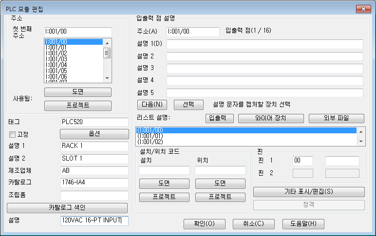

    PLC 모듈 편집 대화상자가 표시됩니다.
    이 대화상자에서는 각 입출력 점의 설명 문자를 입력할 수 있습니다. 이 장에서는 연결된 리밋 스위치에 이미 지정된 설명이 PLC 입출력 점에 대해 사용할 설명과 비슷하다고 가정합니다.
  3. PLC 모듈 편집 대화상자에서 와이어 장치를 클릭합니다.
    AutoCAD Electrical toolset에서는 각 입출력 점에 대해 연결된 와이어를 뒤로 따릅니다. 연결된 구성요소가 발견되면 해당 구성요소에 대한 설명 문자가 검색되어 대화상자 리스트에 표시됩니다.

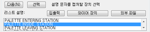

  4. 첫 번째 입출력 주소(I:11/00)의 경우 추출된 장치 리스트에서 첫 번째 설명(PALLET ENTERING STATION)을 선택합니다.

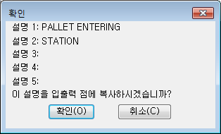

    확인 대화상자가 표시됩니다.
  5. 올바른 설명이 지정되어 있는지 확인한 다음 확인을 클릭합니다.
  6. 다음을 클릭하여 주소 리스트에서 입출력 주소 1:11/01을 강조 표시합니다.
    해당 장치 설명이 자동으로 강조 표시됩니다.
  7. 강조 표시된 설명 PALLET INSIDE STATION을 선택하고 확인을 클릭합니다.
