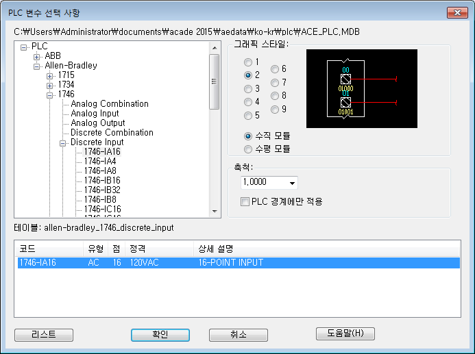

  4. 구조도 탭 구성요소 삽입 패널 PLC 삽입 드롭다운 PLC 삽입(변수)을 클릭합니다. 찾기
  5. PLC 변수 선택 사항 대화상자에서 다음을 선택합니다.
    제조업체:  Allen-Bradley
    시리즈:  1746
    유형:  불연속 입력
    부품 번호:  1746-IA16
    그래픽 스타일:  2, 수직 모듈
  6. 확인을 클릭합니다.
