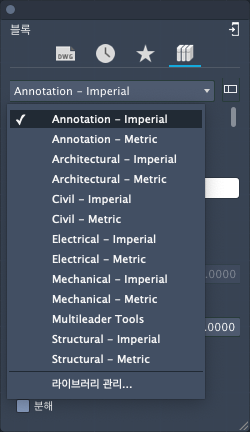

  • 선택한 블록 라이브러리의 블록을 표시합니다. 드롭다운에서 라이브러리를 선택합니다.

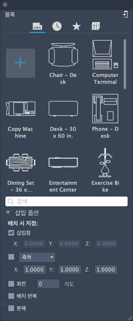

선택한 범주에 대한 블록을 표시합니다. 블록을 삽입하려면 다음 중 하나를 수행합니다.
  • 리스트에서 블록을 끌어 놓기
  • 블록 썸네일을 두 번 클릭
  • 블록 썸네일을 마우스 오른쪽 버튼으로 클릭하고 도면에 삽입 선택
  • 현재 도면 뷰에서 +를 클릭하여 삽입할 DWG 파일로 이동
블록을 즐겨찾기에 추가하려면 블록 썸네일을 마우스 오른쪽 버튼으로 클릭하고 즐겨찾기에 추가를 선택합니다.

  • 라이브러리 관리 - 라이브러리의 컨텐츠를 작성 및 관리하는 컨텐츠 라이브러리 관리 대화상자를 표시합니다.
    주: 또한, 라이브러리 드롭다운 리스트 옆에 있는 라이브러리 관리 아이콘을 선택하여 대화상자를 표시할 수도 있습니다.

삽입 옵션
주: 블록 팔레트에서 블록을 끌어 놓아 배치할 경우에는 이러한 옵션이 적용되지 않습니다.
삽입점
블록의 삽입점을 지정합니다. 이 옵션을 선택하면 포인팅 장치를 사용하거나 수동으로 좌표를 입력하여 블록 삽입 시의 삽입점을 지정합니다. 이 옵션을 선택 취소하면 지정된 좌표가 사용됩니다.
축척
삽입된 블록의 축척을 지정합니다. 이 옵션을 선택하면 X, Y 및 Z 방향에서 축척 비율을 지정합니다. X, YZ 축척 비율에 음수 값을 입력하면 블록이 해당 축을 중심으로 대칭 이미지로 삽입됩니다. 이 옵션을 선택 취소하면 지정된 축척이 사용됩니다.
회전
현재 UCS를 사용해 삽입된 블록의 회전 각도를 지정합니다. 이 옵션을 선택하면 포인팅 장치를 사용하거나 각도를 입력하여 블록의 회전 각도를 지정합니다. 이 옵션을 선택 취소하면 지정된 회전 각도가 사용됩니다.
반복 배치
블록 삽입의 자동 반복 여부를 조정합니다. 이 옵션을 선택하면 Esc 키를 눌러 명령을 취소할 때까지 추가 삽입점에 대한 메시지가 자동으로 표시됩니다. 이 옵션을 선택 취소하면 지정된 블록이 한 번 삽입됩니다.
분해
블록 삽입 시 구성 요소 객체로 자동 분해할지 여부를 조정합니다.
이 옵션을 선택하면 블록의 구성 요소 객체가 연관해제되고 원래 특성으로 되돌려집니다. 해당 블록이 삽입 시 분해된다는 표시가 있으면 커서에서 블록 미리보기가 자동으로 억제됩니다. BYBLOCK 색상을 사용하는 객체는 흰색입니다. BYBLOCK 선종류를 갖는 객체는 CONTINUOUS 선종류를 사용합니다.
이 옵션을 선택 취소하면 지정된 블록이 분해되지 않고 삽입됩니다.
