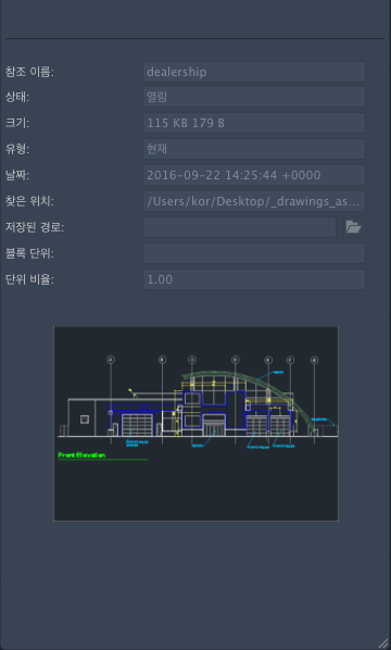

상세 정보 및 미리보기 패널
참조 관리자 팔레트 아래에 있는 상세 정보 및 미리보기 패널에는 선택한 파일 참조에 대한 정보가 표시됩니다.
옵션 리스트
다음과 같은 옵션이 표시됩니다.
상세 정보
각 파일 참조는 공통 특성 세트를 공유합니다. 일부 특성은 편집할 수 있습니다.
참조 이름
파일 참조 이름을 보여줍니다. 이 특성은 모든 파일 참조 유형에 대해 편집할 수 있습니다.
상태
파일 참조의 상태가 로드됨인지, 언로드됨인지 또는 찾지 못함인지를 보여줍니다. 이 특성은 편집할 수 없습니다.
크기
선택한 파일 참조의 파일 크기를 보여줍니다. 찾을 수 없는 파일 참조의 크기는 표시되지 않습니다. 이 특성은 편집할 수 없습니다.
유형
파일 참조가 부착인지, 중첩인지 또는 래스터 이미지 파일 유형인지를 나타냅니다. 이 특성은 편집할 수 없습니다.
그러나 파일 참조가 DWG인 경우 이 특성은 참조 관리자의 상단 패널에 있는 상황에 맞는 메뉴에서 전환할 수 있습니다.
날짜
파일 참조가 마지막으로 수정된 날짜를 표시합니다. 이 날짜는 파일 참조가 찾지 못함 상태이면 표시되지 않습니다. 이 특성은 편집할 수 없습니다.
찾은 위치
선택한 파일 참조의 절대 경로를 표시합니다. 이 특성은 편집할 수 없습니다.
저장된 경로
선택한 파일 참조의 저장 위치를 표시합니다. 이 경로는 참조된 파일이 저장된 위치이며 찾은 위치와 반드시 동일하지는 않습니다. 열기 버튼을 클릭하면 다른 경로나 파일 이름을 선택할 수 있는 열기 대화상자가 표시됩니다. 경로 필드에 직접 입력할 수도 있습니다. 이러한 변경 사항은 새 경로가 유효한 경우 저장된 경로 특성에 저장됩니다.
DWG 관련 특성
참조된 DWG(외부 참조)를 선택하면 추가 특성이 표시됩니다. 추가된 이미지 특성은 편집할 수 없습니다.
블록 단위
삽입된 블록에 대한 INSUNITS 값을 지정합니다.
단위 비율
블록 및 도면 단위의 INSUNITS 값을 기준으로 계산한 단위 축척 비율을 표시합니다.
이미지 관련 특성
참조된 이미지를 선택하면 추가 특성이 표시됩니다. 추가된 이미지 특성은 편집할 수 없습니다.
색상 시스템
색상 시스템을 표시합니다.
색상 수
래스터 이미지의 각 픽셀에 저장된 정보 양입니다. 색상 수 값이 클수록 음영처리가 부드러워집니다.
픽셀 폭
픽셀로 측정한 래스터 이미지 폭입니다.
픽셀 높이
픽셀로 측정한 래스터 이미지 높이입니다.
해상도
dpi(인치당 점) 단위의 폭 및 높이 해상도입니다.
기본 크기
AutoCAD 2020 단위로 측정한 래스터 이미지의 폭 및 높이입니다.
썸네일 미리보기
썸네일 미리보기에는 선택한 파일 참조의 작은 이미지가 표시됩니다. 미리보기를 사용할 수 없는 경우에는 "미리 볼 수 없습니다"라고 표시됩니다.
