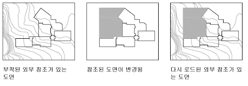

참조 도면 부착 업데이트 정보
도면을 열 때 모든 도면 참조(외부 참조)는 자동으로 업데이트됩니다. 가장 최신 버전이 도면에 표시되게 하려는 경우 외부 참조를 업데이트할 수도 있습니다.
도면을 열 때 모든 외부 참조는 자동으로 업데이트됩니다. 참조 관리자에서 컨텐츠 갱신(다시 로드) 옵션을 사용하면 최신 버전이 도면에 표시되도록 할 때마다 외부 참조를 업데이트할 수 있습니다.
네트워크 환경에서 사용자가 외부 참조 도면을 수정한 후 저장할 때마다 다른 사용자는 열린 도면에 그 외부 참조를 다시 로드하기만 하면 즉시 변경된 사항에 액세스할 수 있습니다.
