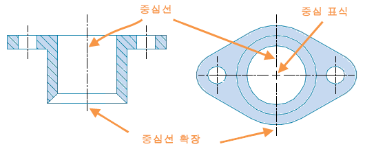

중심 표식 및 중심선 정보
중심 표식과 중심선은 대칭 축 및 구멍의 중심에 대한 치수기입 참조입니다.
중심 표식 및 중심선은 연관 객체입니다. 연관 객체를 이동하거나 수정하면 중심 표식 및 중심선이 그에 따라 조정됩니다. 중심 표식과 중심선을 객체에서 연관해제하거나 선택한 객체에 재연관시킬 수 있습니다.
중심 표식
중심 표식을 작성하여 원 또는 호의 중심을 나타낼 수 있습니다.
중심선 연장의 글꼴과 축척 및 중심 표식 크기를 조정할 수 있습니다. 중심선 연장을 끌 수도 있습니다.

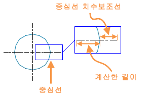

중심선
선 세그먼트 두 개를 선택하여 연관 중심선을 작성할 수 있습니다.
중심선은 선택한 두 선의 끝점과 시작점의 가상 중간점 사이에 작성됩니다. 평행하지 않은 선을 선택하면 중심선이 선택한 선의 끝점과 가상 교차점 사이에 그려집니다.
중심선은 교차하는 두 선의 각도를 이등분합니다. 이 예제에서는 선택점의 위치가 중심선의 방향을 정의합니다.
