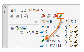

현재 도면층
모든 새 객체는 기본적으로 현재 도면층에 그려집니다. 도면층 특성 관리자에서 초록색 선택 표식은 현재 도면층을 나타냅니다.
