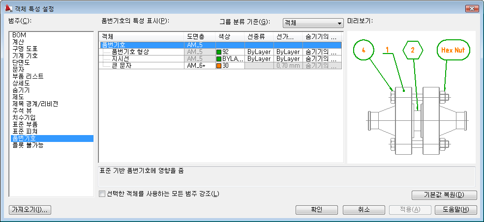

객체 특성 설정 대화상자에서 AutoCAD Mechanical toolset 명령으로 작성되는 객체의 특성을 미리 정의할 수 있습니다.
AutoCAD Mechanical toolset 명령에는 기본 객체를 작성하는 명령과 여러 기본 객체로 구성된 복합 객체를 작성하는 명령이 있습니다.
예를 들어 AMTEXT5는 기본 객체인 문자를 작성하며 AMBALLOON 명령은 문자, 지시선 및 품번기호 형상이라는 세 가지 기본 객체로 구성된 복합 객체인 품번기호를 작성합니다.
객체 특성 설정 대화상자에서는 복합 객체와 기본 객체에 대한 특성을 미리 정의할 수 있습니다. 트리에 표시된 복합 객체 아래에는 구성하고 있는 기본 객체가 표시됩니다. 객체를 선택하면 대화상자의 미리보기 창에서 그려진 견본의 해당 형상이 강조되므로 객체가 사용된 예를 그래픽으로 볼 수 있습니다. 각 객체에 대한 특성을 적절히 미리 정의할 수 있습니다.
기본 객체는 종종 여러 복합 객체에 사용됩니다. 예를 들어 지시선 객체는 품번기호와 기계 기호에 사용됩니다. 그러므로 선 색상과 같은 지시선 특성을 변경하면 품번기호와 기계 기호가 모두 영향을 받습니다.

일반적으로 객체의 도면층을 설정하면 이 객체는 항상 해당 도면층에 작성됩니다. 그러나 문자가 복합 객체의 일부인 경우에는 이 규칙을 따르지 않습니다. 문자는 항상 복합 객체의 도면층에 작성됩니다. 문자의 도면층 설정은 "도면층별"로 설정된 특성을 파생시키는 데만 사용됩니다.
