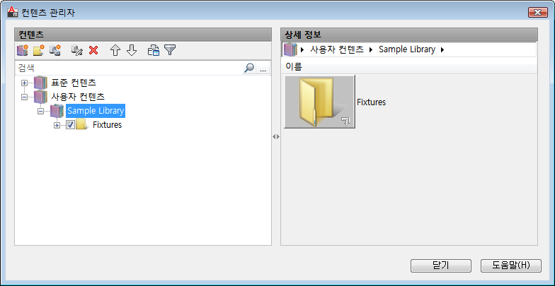

컨텐츠를 작성하려면 작성한 컨텐츠를 저장할 컨텐츠 라이브러리가 있어야 합니다.
컨텐츠 라이브러리는 단일 파일이 아니며 단일 폴더에 저장되는 여러 파일의 집합입니다. AMCONTENTMANAGER 명령을 사용하여 컨텐츠 라이브러리를 작성하거나 다른 컴퓨터에서 컨텐츠 라이브러리를 복사할 수 있습니다.
AMCONTENTMANAGER 명령을 실행하면 컨텐츠 관리자 대화상자가 표시되며, 이 대화상자에는 컨텐츠 라이브러리를 작성하고 관리하는 데 사용되는 여러 도구가 포함되어 있습니다.
도구막대에서
을 클릭하여 라이브러리를 작성합니다. 라이브러리를 작성할 때는 컨텐츠 라이브러리의 위치와 파일 이름을 지정합니다. AutoCAD Mechanical toolset에서 새 라이브러리를 왼쪽 트리의 사용자 컨텐츠 노드 바로 아래에 추가합니다. 그 후에는 폴더를 작성하여 표준 컨텐츠 라이브러리와 같이 컨텐츠를 구성 및 범주화할 수 있습니다. 자주 사용하는 컨텐츠를 보다 액세스하기 쉽도록 폴더를 트리에서 위쪽으로 이동할 수 있습니다.
