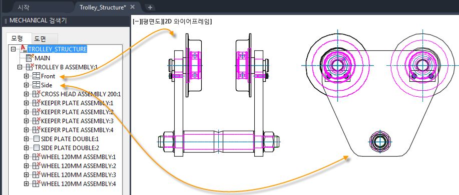

구성요소 뷰 예
각 구성요소에는 하나 이상의 구성요소 뷰가 있습니다. 이 예에서는 조립품 구성요소 TROLLEY B ASSEMBLY에 구성요소 뷰가 두 개 있습니다.

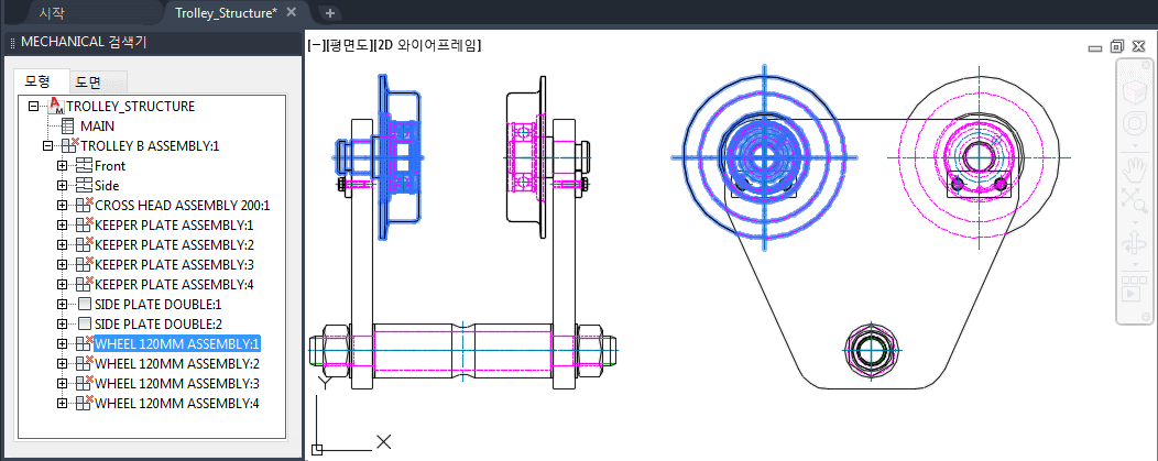

구성요소 노드를 선택하여 구성요소 형상을 강조하는 방법 예
구성요소 노드를 선택하면 구성요소 형상이 강조됩니다.
구성요소 뷰를 선택하여 뷰 형상을 강조하는 방법 예
구성요소 뷰를 선택하면 뷰 형상이 강조됩니다.

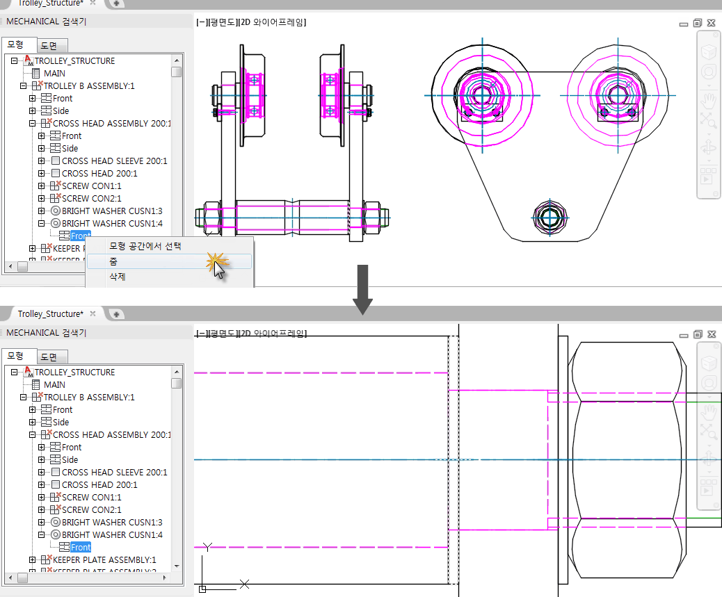

검색기를 사용하여 특정 구성요소 또는 폴더로 줌하는 방법의 예
Mechanical 검색기에서 구성요소, 구성요소 뷰 또는 폴더를 마우스 오른쪽 버튼으로 클릭하고 줌을 선택하면 도면 영역에 해당 객체가 가능한 한 크게 표시됩니다.
