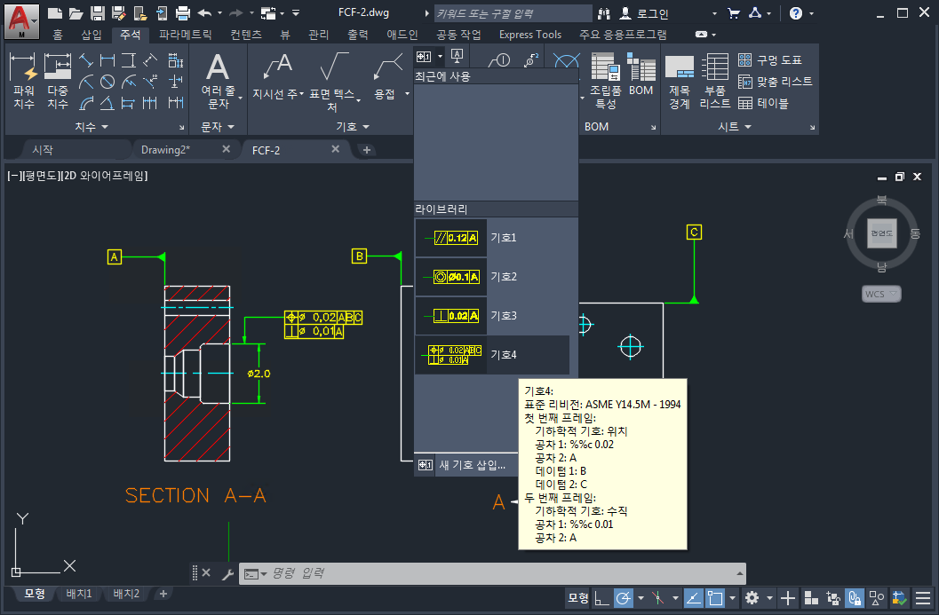

기호 라이브러리는 도면에 자주 사용하는 기호를 삽입할 편리한 방법을 제공합니다.
기호를 미리 구성하고 기호 라이브러리에 저장하여 재사용할 수 있습니다. 기호 라이브러리는 도면에 기호를 삽입할 때 표시되는 대화상자의 내부에 표시됩니다. 기호 라이브러리에서 기호를 선택하면 일반적으로 대화상자에 입력하는 다른 모든 정보가 자동으로 채워집니다.
일부 기호 라이브러리는 리본에서 사용할 수 있으므로 더욱 쉽게 액세스할 수 있습니다. 또한 기호를 리본의 기호 라이브러리에서 직접 삽입할 때 AutoCAD Mechanical toolset에는 대화상자가 표시되지 않습니다.
리본에서 액세스할 수 있는 라이브러리가 포함된 기호는 다음과 같습니다.
리본에서 액세스할 수 없는 라이브러리가 포함된 기호는 다음과 같습니다.
기호 라이브러리를 지원하지 않은 기호는 다음과 같습니다.
기호를 라이브러리에 추가할 때는 고유한 이름을 지정하라는 프롬프트가 표시됩니다. 이름이 빈 칸보다 더 길 경우에는 라이브러리에서 잘리지만, 해당 이름에 포인터를 놓으면 전체 이름이 툴팁에 표시됩니다. 또한 툴팁에는 해당 항목에 대한 설정이 요약되어 표시됩니다.
기호 라이브러리에서 특정 기호를 삭제하거나, 이름을 바꾸거나, 수정할 수 있으며, 한 기호를 기본값으로 설정할 수 있습니다. 기호 라이브러리를 사용하지 않고 기호를 작성하면 대화상자의 기본 설정이 기본 기호에서 파생됩니다. 기본값을 설정하지 않을 수도 있습니다. 이 경우 개별 기호 유형의 규칙이 기호의 기본 설정을 조정합니다.
다른 도면에서 기호 라이브러리를 가져올 수 있습니다. 그러나 가져오는 기호의 제도 표준 및 리비전은 두 도면에서 동일해야 합니다.
가져오기 프로세스 중에 전체 라이브러리를 대체하거나, 기호를 추가하거나, 기호를 덮어쓰도록 선택할 수 있습니다. 대체하도록 선택하면 AutoCAD Mechanical toolset에서 현재 라이브러리가 삭제되고 가져온 라이브러리로 대체됩니다. 추가하도록 선택하면 기존 기호와 이름이 같은 가져온 기호의 이름에 숫자를 붙여 기호 이름을 바꿉니다. 덮어쓰도록 선택하면 가져온 템플릿이 이름이 같은 기존 템플릿을 대체합니다.
